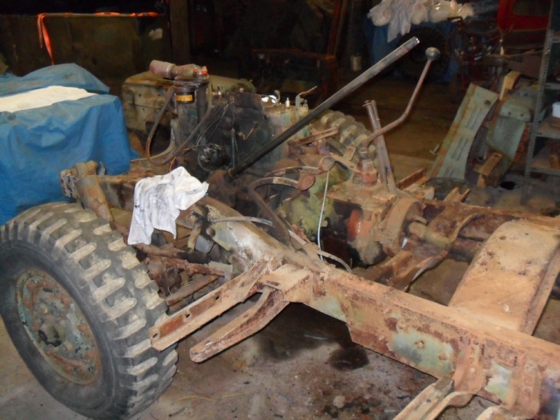

Message  mathias44 le Sam 03 Déc 2011, 19:12
Hello
un petit peu d'avancement dans le démontage,
dépose de la cabine avant
la cabine qui est assez malade niveau plancher
maintenant je suis sur la dépose des cotés de la caisse arrière pour les refaire,

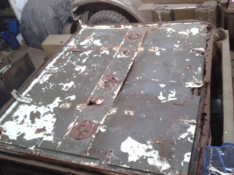

mais après poncage de son capot qu'il a eu chose intéressante:
donc numero de capot petit modèle en bleu bien visible après passage en grand modèle blanc,
il y a une grande étoile sans cercle, une petite avec cercle, et ensuite repassé avec une croix rouge et blanche, avec un cercle jaune qui je pense est de la peinture detectrice de gaz ... assez sympa quoi Smile
et le capot était peint en beige avant d'être poncé
mon capot de kd n'est pas encore poncé mais peut être de belle surprise comme celle ci ... Very Happy

arrivage du jour ma caisse arrière de KD, donc comme précisé dans l'annonce elle est en mauvaise état mais la boulonnerie est elle en belle état, donc un plus pour la restauration,
le toit est je pense refaisable avec mon demi toit de KD actuel, sinon la rampe intérieur est un peu abimé mais complète avec les 2 plafonniers et 3 aerateurs + interrupteur, les ampoules des plafonniers sont encore marquées "Made in U.S.A." Smile
avec les 2 plafonniers je peux en faire un mais il manquerai juste le verre qui est le meme que les plafonniers de ford ou plymouth des années 30/40's
toutes les equerres sont présentes donc avec ma précédente caisse ca m'en fait 10 donc 4 de trop et j'ai également maintenant 2 fixations de brancard en rab car cette caisse en possède également,
les bancs sont en TBE et solide donc pas de démontage, un poncage, aprêt et peinture od car complet. Ils possède le blanc armée Fr, un Od Corée et un Od plus clair style WW2,
les cotés comme le toit possède encore leurs croix rouge et les cotés ont un cudacé dans un rond,
