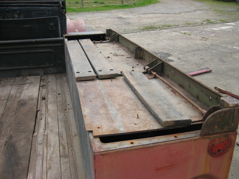

Message  Ippon le Jeu 08 Déc 2011, 20:07
Salut la Normandie,
Je te post quelques photos de mes caissons...
Bien entendu les ridelles ne sont pas coupées d'origines et uniquement deux charnières par ridelles.
J'ai une question justement : Les pompiers avaient ajoutés une tôle métallique sous mes ridelles en bois pour boucher les caissons. Ils y en avaient d'origine ???

Message  WEASELM29 le Jeu 08 Déc 2011, 20:15
les bouts des tes bancs ne sont pas bon ippon, il y a bien des toles pour obturer les coffres mais de forme differentes que les tiennes.

Message  Ippon le Sam 10 Déc 2011, 08:42
WEASELM29 a écrit:les bouts des tes bancs ne sont pas bon ippon, il y a bien des toles pour obturer les coffres mais de forme differentes que les tiennes.
Ah ! Je m'en doutais un peu. Merci Weaselm.
