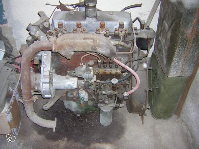

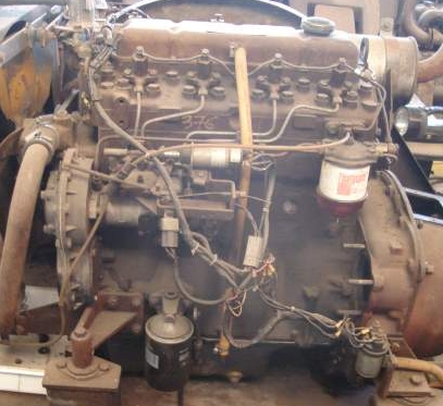

Salut, voici les photos des 2 moteurs.
sur le 4-203, échappement et admission de chaque côté, pour le 4-236, elles sont du même côté.
le 4-203
le 4-236

merci pour les photos.
Message  jason63 le Lun 30 Jan 2012, 12:59
Very Happy merci. c'est domage que j arrive pas a envoyer des photos. mon moteur ressemble au 4236 mais les injecteurs arrivent horizontaux sur le bloc.
peut etre plusieurs modeles de 4236 ?.

Message  charles 62 le Lun 30 Jan 2012, 18:45
Avec des injecteurs horizontaux, il y a des chances que ce soit un moteur Fomoco, du Ford agricole.
voir le post :
http://dodgewc.frbb.net/t2860-moteur-diesel

merci a charle 62 ces bien ca
Message  jason63 le Lun 30 Jan 2012, 19:33
ces bien le meme que sur le lien de charle 62.
savez vous quel puissance il developpe.
je sais que l ancien proprietaire ne se servais pas des courtes avec 3 steres dans la benne. c est bien que ca devais tirer...
merci a tous mes recherches progresse.
je me retrouve avec un ford au lieu d un perkins.
pourquoi pas.
et encore merci.
