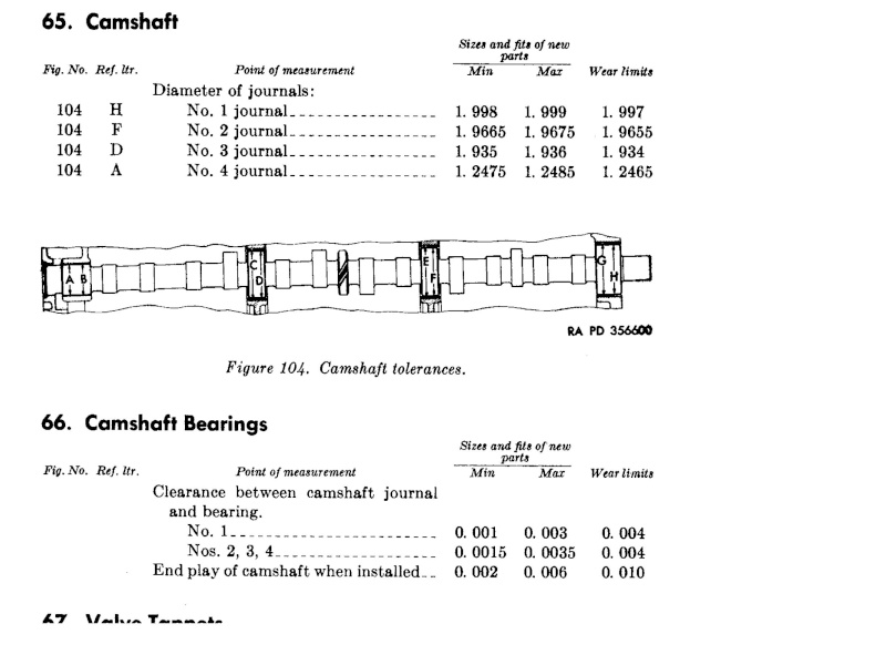

Comme certains peuvent le savoir, j'ai changer les bagues d'arbres a cames après les avoirs attendue pendant un bon moment, aujourd'hui il est impossible de monter l'arbre a cames, il se trouve que les bagues font
2 a 3 millièmes de plus que la porté de l'arbre, ma question est : est ce des bagues de cotes réparation ? "je ne trouve aucun info la dessus" a savoir qu'il me reste une bague neuve est que a vide elle ne rentre pas dans l'arbre donc il ne s'agit pas du rétrécissement dû au montage, si il existe des bagues en cote standard ou peu on les trouvez étant donnez que les pro vende des bagues cotes réparations.
la cote intérieur de la bagues coté distribution est de 50.6 mm la cote de la porté est de 50.9 mm "mesure effectué au pied a coulisse".

Message  PASCAL 83-I le Ven 23 Mar 2012, 20:01
Alors, si je converti 50.9mm (la cote H sur la figure 104) en In, ca nous donne bien 2.00in. Donc cote bonne.
Le jeu normal entre le camshaft et le bearing étant de 0.1mm maxi (N°1 0.0035In max) le bearing devrait faire un diamètre interne (cote G) de 60mm maxi
Autrement dit …. CQFD Il y à une ... une boulle dans le pâté.
Deux solutions :
1) Trouver le jeu de bearing à la bonne dimension (adapter les bearing au camshaft).
2) Faire rectifier les portées du camshaft pour les mettres aux cotes des bearing (adapter le camshaft aux bearing)

Message  technician 5th grade le Lun 26 Mar 2012, 07:41
merci a tous de vos réponse, il est vrai que j'étais un peu perdu et je ne voulais pas faire rectifier mon arbre a came car il est quasi neuf, je me suis aussi rendu compte que sur la boite des coussinets il y a de marquer ebauche se qui doit voiloir dire qu'il faut ajuster les bagues donc sa doit bien être des bagues de cote réparation ajustable. je vais demandez confirmation a un rectifieur et je vous tient au courant.

Message  technician 5th grade le Ven 30 Mar 2012, 07:29
merci a tous de vos conseil il est vrai que la SMI j'en est entendue parlez mais pas pratiqué, pour se qui est des bagues le rectifieur ma confirmé que se sont des bagues a rectifier , car il y a écrit ébauche, et ma dit qu'il fallait compter dans les 300 € chez un collègue a lui car il na pas la machine prévu pour car il faut usiner les 3 en même temps pour avoir l'alignement parfais, donc n'étant pas riche et ne veux pas jeter l'argent par les fenêtres je me lance a la recherche de bague cote standard.

Message  technician 5th grade le Ven 30 Mar 2012, 09:19
j'ai contacter le vendeur qui ma vendue les coussinets et l'on ma dit qu'il était très difficile de les trouvés en cote standard, donc pour le moments j'attends une réponse d'un autre fournisseur, sinon j'amène mon arbre a cames et mon bloc a un autre rectifieur qui va me dire si cela est possible pour lui et a combien, sinon je fait rectifier mon arbres a cames, a moins que quelqu'un a un arbres a cames avec des coussinets qui vont bien car la je perd espoirs et de l'argent pour rien

Message  technician 5th grade le Mar 10 Avr 2012, 09:19
bonjour a tous
voila les nouvelles, en plus des bonnes. j'ai reçu se matin un nouveau jeu de bague d'arbre a cames, et pour tout vous dire j'ai craint de recevoir des cotes rectif, mais l'on ma dit que je pouvais les renvoyez si se n'était pas bon, donc pour en finir se sont des cotes standard et a entendre le fournisseurs sa a l'air d'être du courant chez eux.
