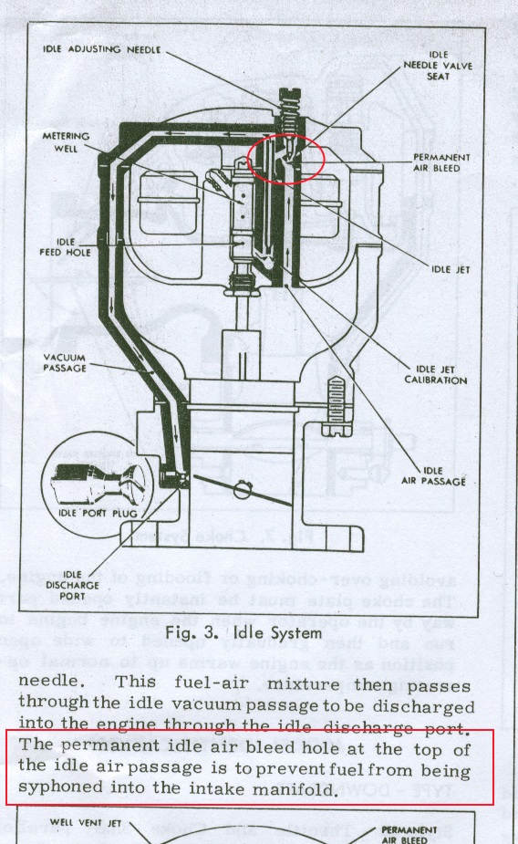

sur le Zenith 29, la cuve est étanche, l'essence ne peut sortir que par le dessus , si le carbu se vide à l'arrêt et noie le moteur il faut vérifier les points suivants :
1.Félure de la cuve
2. Pointeau et son siège, ce que tu as fait.
3. Les flotteurs, ce que tu as fait aussi.
4. Le joint de fond de cuve.
5. Il y a un trou minuscule (permanent air bleed) dans le couvercle, les ultrasons ne le débouche pas toujours, s'il est bouché le carburateur peut vider son essence.
