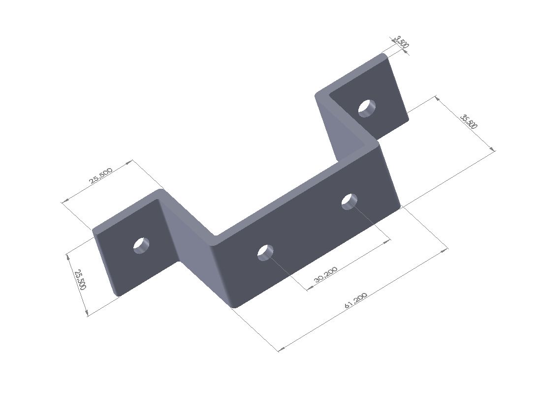

Est-ce que quelqu'un pourrait me donner la hauteur et la largeur des deux support pour le pare brise rabattu sur le capot. J'ai vu le prix chez SMI (30euro pièce Shocked ) d'ou ma décision de les refaire moi même.

Est-ce que quelqu'un pourrait me faire un ptit plan

Message  charles 62 le Mar 06 Nov 2012, 11:49
voici le schéma de cette pièce, les trous pour la fixation sur le capot sont à ajuster en fonction de celui ci.
Je vais regarder si je n'en ai pas sur un vieux capot.
Pour le rivets, perce en fonction de ce que tu as, mets des rivets cuivre, c'est lieux que les aluminium

Message  frm83 le Mar 06 Nov 2012, 17:30
Salut Charle,
Super plan!!! cheers
Merci beaucoup,
Fred
