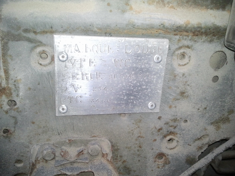

merci pour l infos mon dodge et un wc 51 serie 81 592 335 fraichement arrivee de seine et marne ou il dormais chez un agriculteur et passionner de vieux tracteur acheter dans un lot avant de me le vendre sa restauration va je pense etre assez simple car toujour etait bien conserver aucune corrosion perforante 2 proprietaire avant mon achat a des personnes serieuses car toujour sous abrie le premier acheteur de se dodge a l arme la fait modifier en agricole puis enregistre en carte grise civil vl normal 1949 je vais le restaure dans cette configuration mais le probleme que je rencontre comment reconnaitre les divers provenance sur ce dodge monte de divers provenance de dodge et epoque ( lego a taille xxl ) car je suis amoureux de dodge mais debutant sur ce vehicule merci

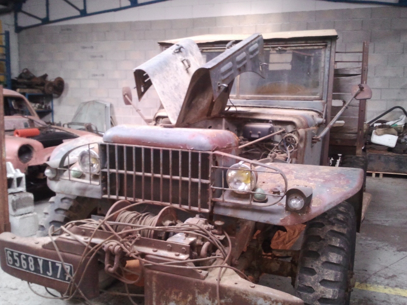

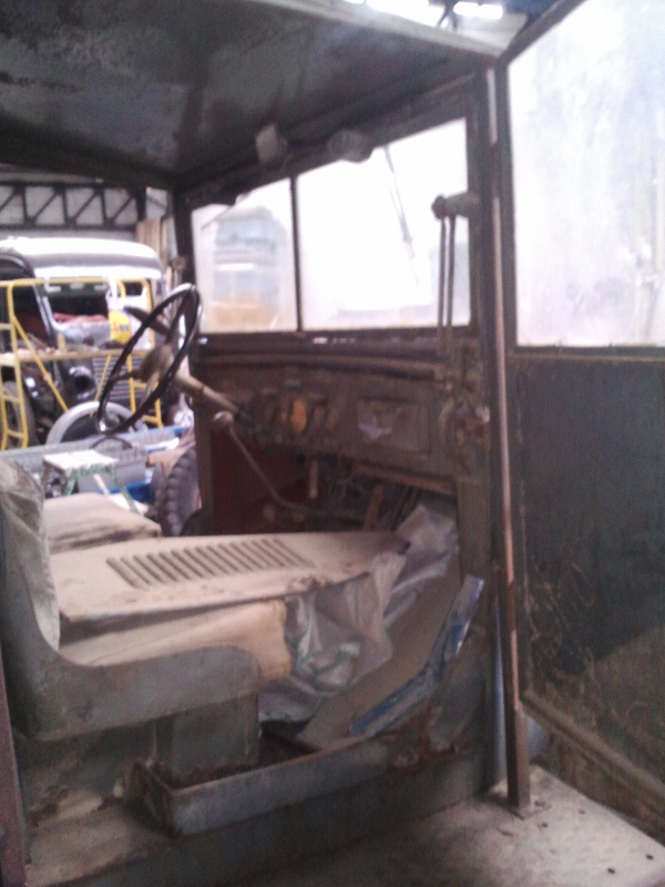

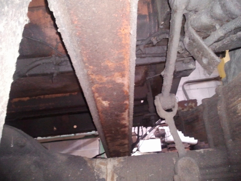

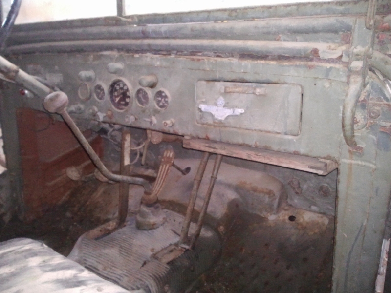

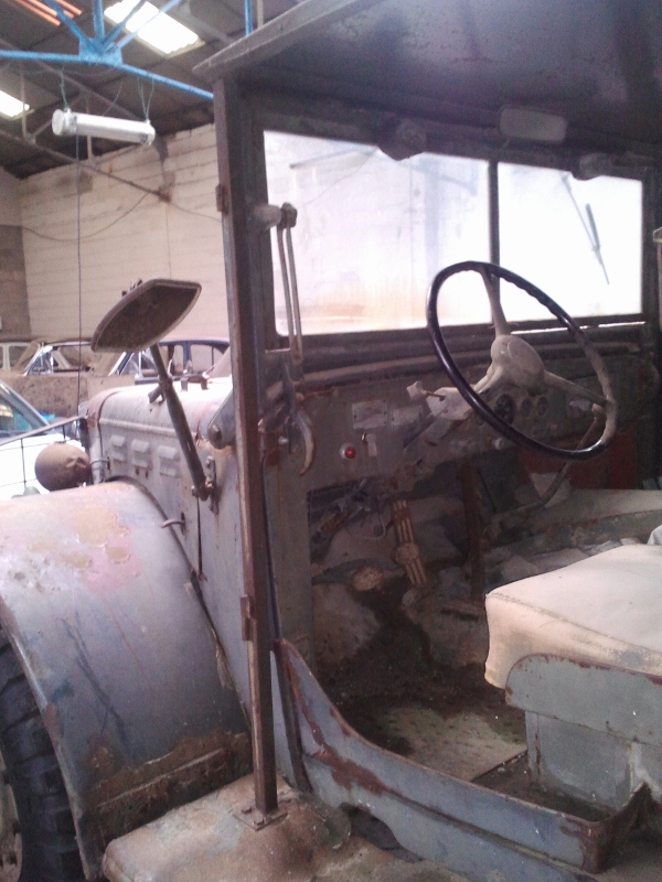

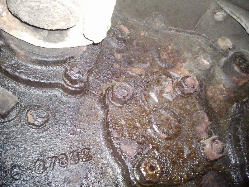

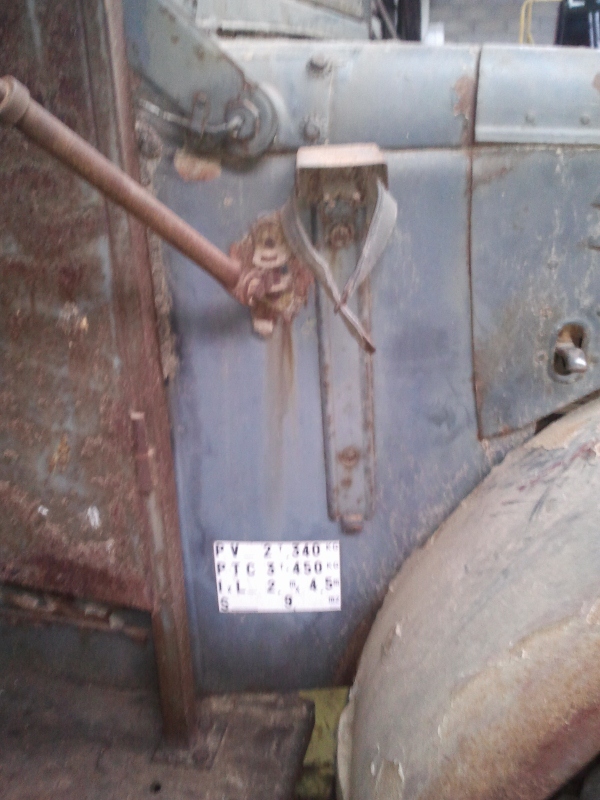

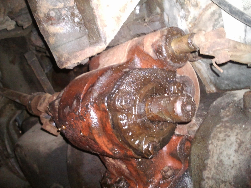

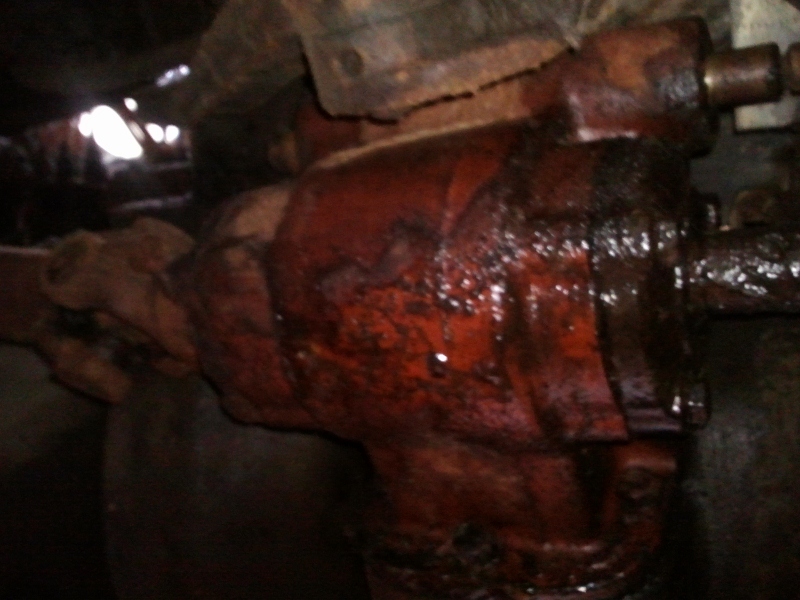

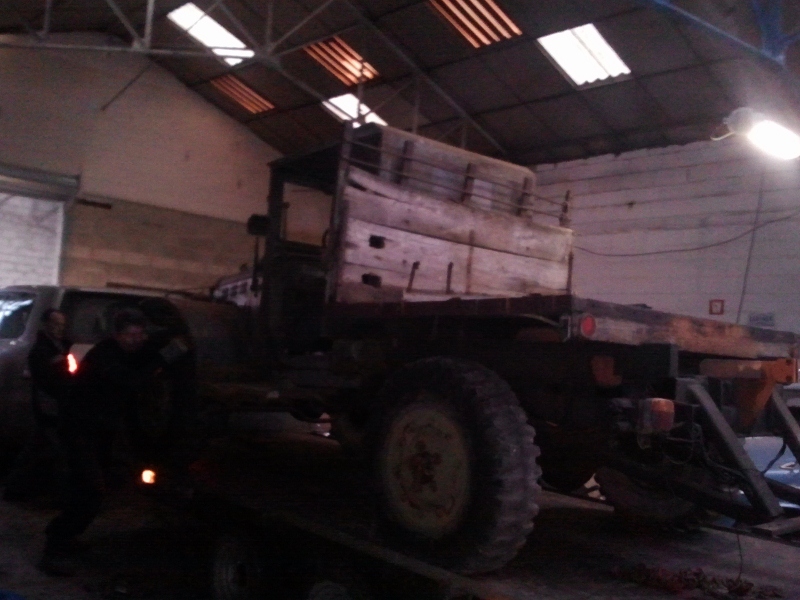

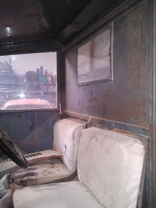

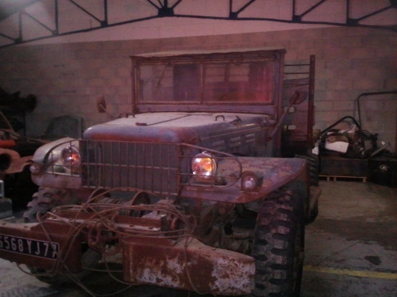

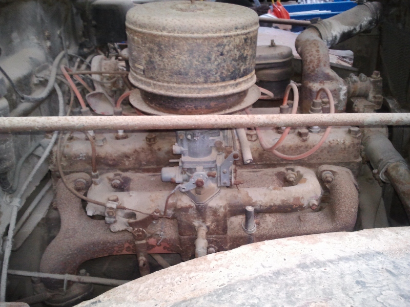

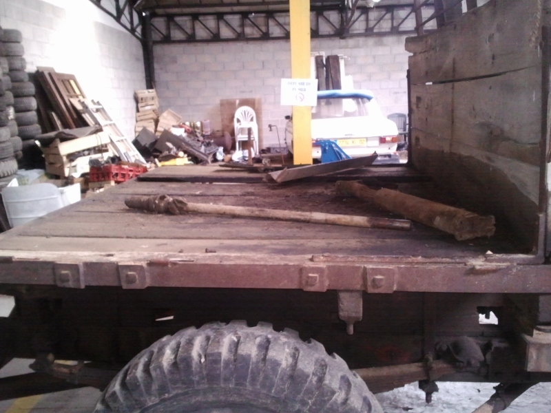

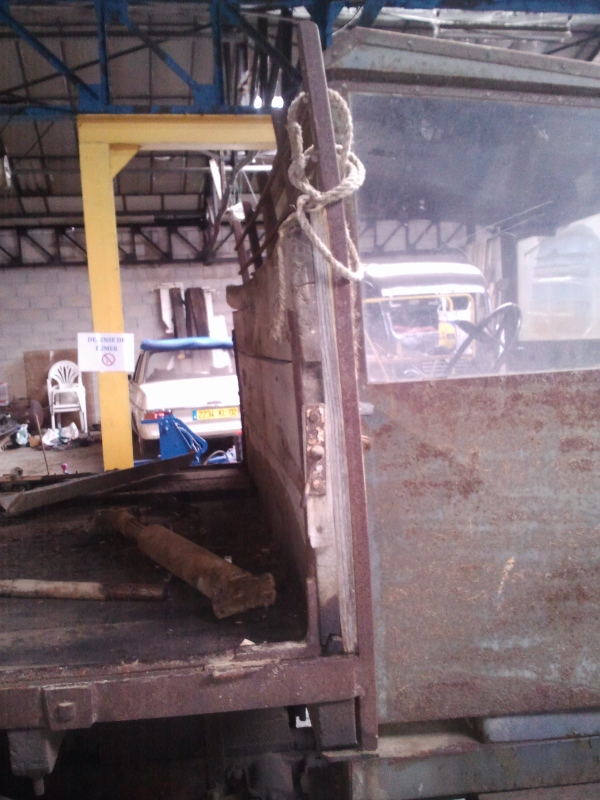

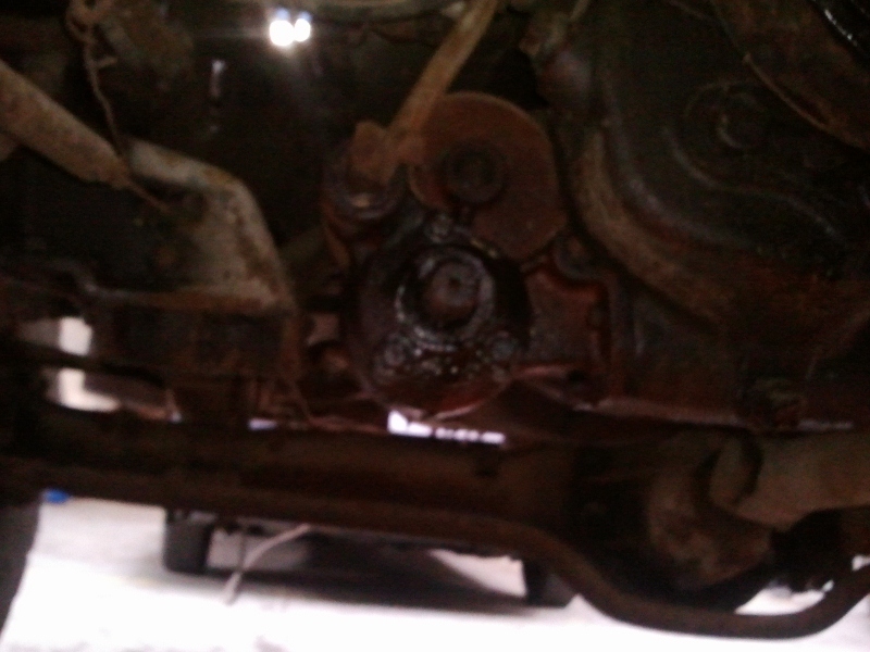

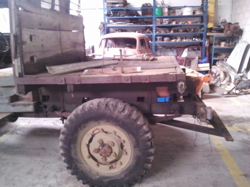

Voici quelques photos du Dodge d'Esprit Rétro que je me permet de poster pour lui:

Message  jp95 le Sam 08 Déc 2012, 10:57
superbe ses photos mais beaucoup de boulot je te souhaite bon courage bon we a tous
Re: un petit bonjour de l aisne d un dodge wc 51
Message  pat60 le Sam 08 Déc 2012, 10:59
Oui, il y a un peu de travail mais si le chantier finale reviens à un modèle dans son état d'origine, c'est une belle restauration, bon courage et de belles Simca en arrière plan.

Message  esprit retro le Sam 08 Déc 2012, 12:05
merci pat 60 pour les photos de mon dodge wc 51 le travail ne me fait pas peur etant collectionneur comme beaucoup sur ce forum mais ma premiere experience en us vehicule francais jusque maintenant de 51/61 simca aronde de toute annees sauf mercedes w114 model us 1973 moto francaise 51/57 utilitaire goelette r2087/r2087n galion alpha 1961/1964 et j en passe pour faire cour . je pense pouvoir mener cette restauration car la base et saine aucune corrosion perforante juste l aile avant droite cabosser mais sans graviter du a son activiter en ferme . relativement complet comparrer a certain que j ai etait voir avant mon achat digne de la dentelle de calais a des prix qui font reflechir mon cap mecanique et ma formation de carrossier constructeur et votre aide a vous tous et pour sa je vous en remercie. le forum et supper par rapport a certain club dans la collection ou on ne priviligie que le haut du panier et ignorant les autres car je pense pour ma part que chacun fait comme il peut pour restaurrer avec les moyen qu il dispose et c est mieux que laisser pourrir ce qui permet a chacun de trouver de nos jours de bonne base c est que mon avis personnel et j espere avoir froisser personne

Message  charles 62 le Sam 08 Déc 2012, 13:38
du travail en perspective ...
Le moteur est bien le moteur Dodge d'origine avec un carburateur français Solex.
La plaque en alu, c'est la plaque de réception du services des mines. Il devrait d'ailleurs y avoir le tampon des mines sur un des rivets (un fardier de Cugnot minuscule, 1 ou 2 mm).
Bon courage pour ta restauration.

Message  esprit retro le Sam 08 Déc 2012, 13:45
merci pour ta reponse effectivement je suis allez voir se matin il est monter avec un carburateur solex 40 j ai trouver sur le moteur une plaque mercedes visiblement qui a l air de parler de reparation en allemand la je seche

Message  3001 le Sam 08 Déc 2012, 18:24
Bsr c'est bien un moteur Dodge comme te l'as indiqué charles62,c'est une plaque indiquant que le moteur a été reconditionné et tu as dessus inscrit les cotes suivantes
diamètre de rectification des bielles des paliers ainsi que l'alésage et la date ou le reconditionnement a été fait
le type de ton carbu Solex est un 40 raip

Message  esprit retro le Sam 08 Déc 2012, 19:31
merci a toi 3001 pour t on infos je cherche a equiper mon dodge d un montage avec prise de raccordement hydraulique arriere comme sur les tracteur pour pouvoir alimenter divers materiel remorque bennante /fendeuse et autre peut on trouver sa d origine sur dodge montable sur wc51 ou peut etre une personne du forum a ce montage et je serai heureux de recevoire ses conseille.je la remercie d avance des photos du montage serait un plus pour moi qui ai seulement a la decouverte de ce vehicule mytique qui et le dodge wc

Message  3001 le Sam 08 Déc 2012, 19:51
Ca existé en double sortie,c'st une comme ca qu'il te faut

Message  wm300 le Dim 09 Déc 2012, 19:23
Bsr il n'y a pas de référence précise vue que se montage (wc52) n'existait pas
c'est une adaptation Francaise,la pm que je t'ai montré est par contre monté avec 2 sorties d'origine sur les Power Wagon

Message  esprit retro le Dim 09 Déc 2012, 19:33
bonsoir a toi et merci je croyai que la prise de force des power wagon ne monter pas a cause d une question d inclinaison sur la boite part rapport au wc 51 qui et plat peut etre une intox je laisse la parole aux connaisseur j ai crue voir ton logo sur le forum des power wagons si je me trompe dit le moi ou entretoise peut etre a realiser

Message  wm300 le Lun 10 Déc 2012, 05:50
Bjr ça na rien a voir avec l'inclinaison, faudrait déjà s'assurer qu'il y ai la bonne démultiplication et ensuite le bon percage
