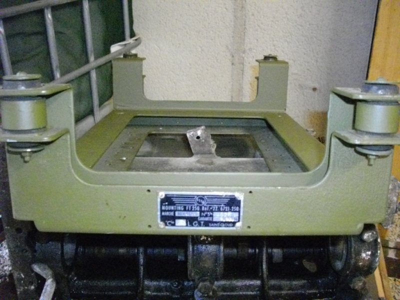

, ton support FT250 est US mais reconditionné
à+
olivier

Merçi pour l'info pour la radio, je n'ai plus qu'a la revendre et à trouver une bonne de guerre .
Pour le support , je savais que c'était un bon mais francisé.
