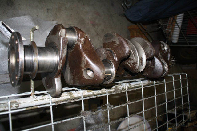

Message  WC 51-1944 le Sam 16 Fév 2013 - 11:45
Qui pourrait m'expliquer la différence ???

Celui du bas est un vilo Willys pour jeep moteur Go devil à chaine.

Heu non, se sont 2 vilbrequins de Dodge

jamais vue celui du bas scratch

Dodge 4 cylindres alors ? Bin on aura tout vu ...

Bon, vous confirmez bien mes craintes, on essaye de me faire passer un mauvais cheval !!! pig

bonjour peut tu faire des photos en face pas des photos en biais comme tu as fait merci a +

WC 51-1944 a écrit:Heu non, se sont 2 vilbrequins de Dodge
Du Dodge oui mais peut être pas de la même époque.... lol!

Ce sont les photos qui me sont fournies .... Rolling Eyes

bonjour,
de toutes façons ce sont bien des vilbrequins pour moteur 4 cylindres impérativement.

adp 6-3 a écrit:bonjour,
Le 1er c'est un 6 cylindres, le 2éme, j'ai un gros doute

Message  pierre 62 le Dim 17 Fév 2013 - 10:05
Le premier, on ne distingue pas bien, mais le deuxième, c'est un 4 cylindres avec distribution par pignons. Wink

Message  ike 25 le Dim 17 Fév 2013 - 10:25
Ouè, le premier resemble à du Dodge (ça serait mieux si on avait une photo prise de profil), par contre le deuxième, sûr, rien à voir (surtout en 4 cylindres).

Message  Rouge ! le Dim 17 Fév 2013 - 17:30
Un vilebrequin de 230, quelle que soit son époque, est identifié par les numéros de fonderie en relief 868969 ou 1557708.
Tout autre numéro indique une autre provenance.
Source de l'information : Chrysler Interchange Parts Book
