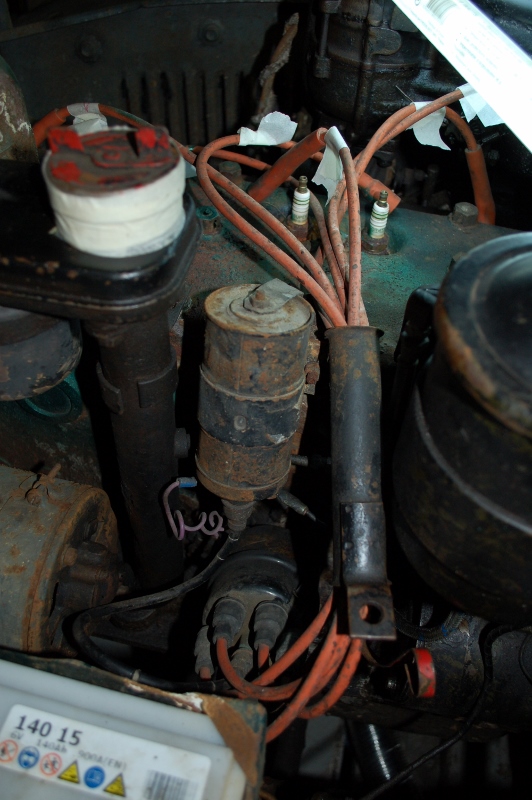

Ma bobine semble pas à la bonne place, elle est dans le bon sens par contre, elle est fixé comment sur la colonne de direction?
Si vous aviez des photos des vôtres, merki.

la bobine est fixée sur la colonne par une patte qui fait un huit et une vis entre les 2 boucles pour serrer le tout,
ton passe fils est aussi à l'envers la patte qui possède le trou devrait etre fixée sur une vis de la culasse,
cdlt

Et la bobine n'a pas de vis de fixation au dessous! Wink

Merci, je ferai une photo demain du support de bobine et du passe fils, je comprend mieux à quoi sert ce trou, quelqu'un aurai une photo du support de bobine et l'endroi ou il exactement sur la colonne de direction?

J'ai çà! ??!

Merci Pierre. Je vais essayer de la poser là.
