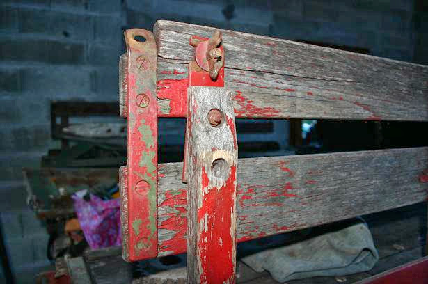

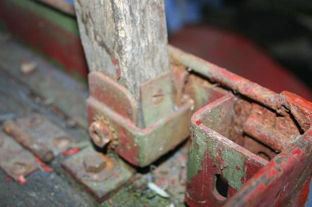

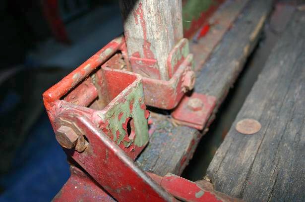

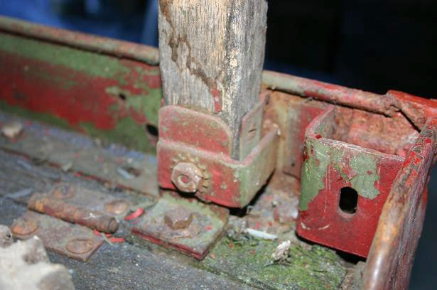

Voici quelques photos des dossiers prisent au démontage. Si ça peut aider

merci aussi pour les photos mais moi j'ai des caisson tole et je n'est pas les fixation pour les pièces en bois qui sont fixé sur les dossiers
Ma question est comment tienne t'il droit ????Question Question Question Question

sur les early donc caisse tout acier, il te faut impérativement les arceaux pour les faire tenir droit
sinon ils s' ouvrent de 30° environ a l’extérieur Wink

si tu as certainement les arceaux d'origine , mais c'est le charme et les inconvénients des early Laughing
si tu roules sans bache, il te faut les arceaux si tu ne veux pas avoir les dossiers qui s'ouvrent a l'exterieur
normalement, tu as une vis et un papillon qui traverse ton dossier et ton arceau pour la fixation des éléments Wink
