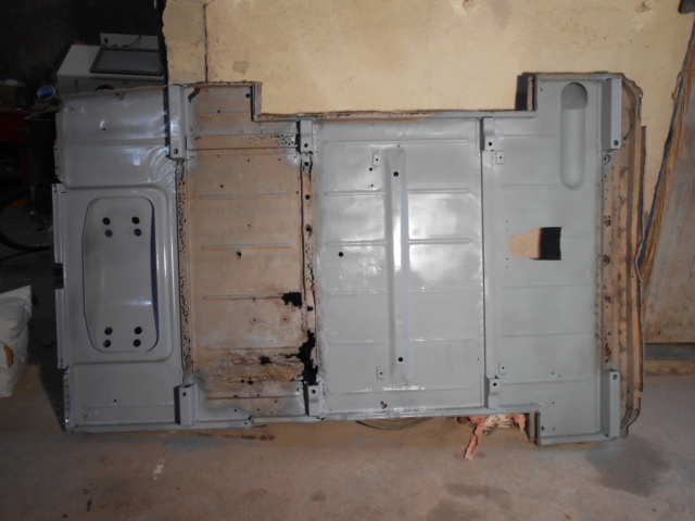

Message  erick28 le Ven 16 Nov 2018, 17:17
bonjour , pour repondre , je n'ai pas beaucoup avancé , pour plusieurs raisons . ( nottament le travail). et probleme pour faire sabler les pieces assez volumineuses . le probleme vient d'etre résolu , je vient de trouver une autre entreprise car la derniere que j'ai eu n'a pas encore fait mes pieces deposée debut aout 2018 .et enfin je ne suis pas trop carrossier , mais j'en ai trouver un qui va me donner des conseils .
voici le fond que je vient de recuperer hier .
une legere couche d'apprèt sur ce qui est " bon "

divers pieces neuve du fond , et la charniere neuve du capot .
bon , cela va etre simple sur le papier , on remplace tout ce qui est pourri par du neuf , en prenant soin de bien respecter les mesures d'origines .
