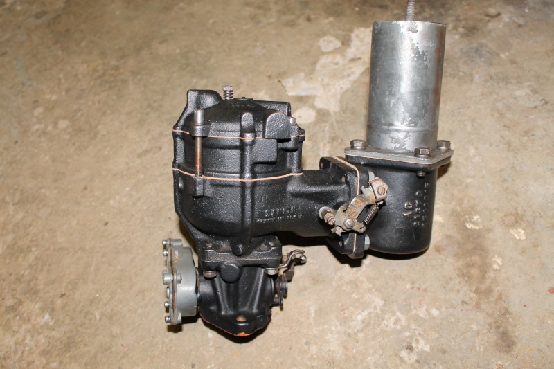

réfection du carbu
il me manqué la pate arrière pour le maintien du carbu, alors j'en ai fabriqué une

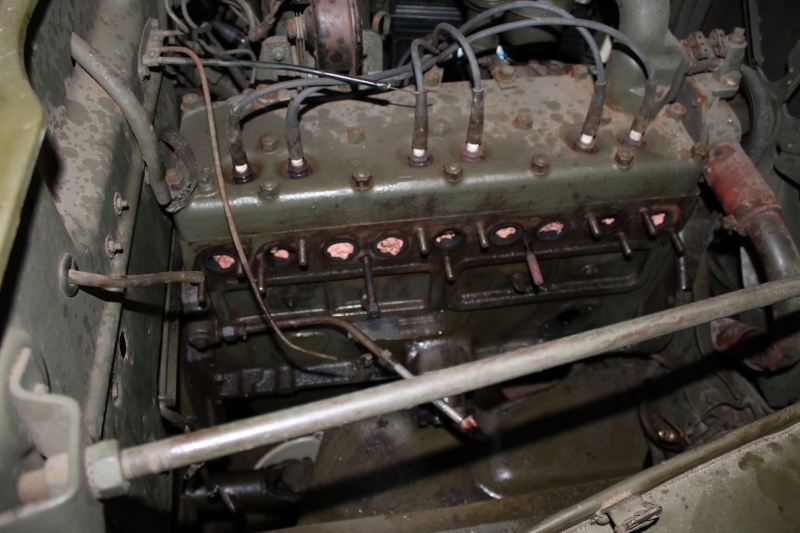

le moteur rafraichis
