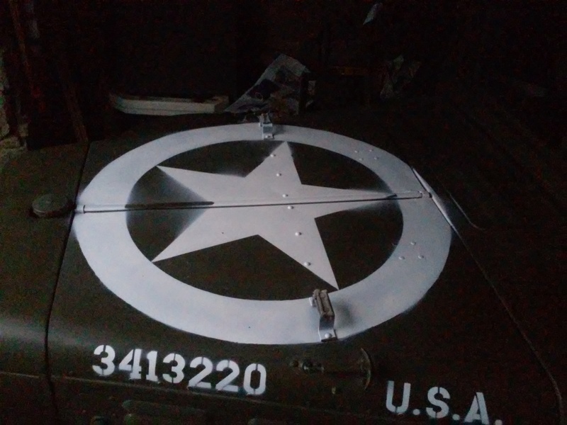

quelques avancées sur le 6x6, peinture des marquages, register number et etoile (pas finie il reste le cercle exterieur)
voila pour aujourd'hui

Message  fred50 le Lun 06 Fév 2017, 18:29
salut a tous
comme promis, le cercle exterieur qui termine les marquages du capot
Nombre de messages : 1053
Re: remise en etat de mon wc63
Message  will87 le Lun 06 Fév 2017, 19:50
Salut Fred . Bravo beau boulot . ça fait quand même mieux avec les marquages
