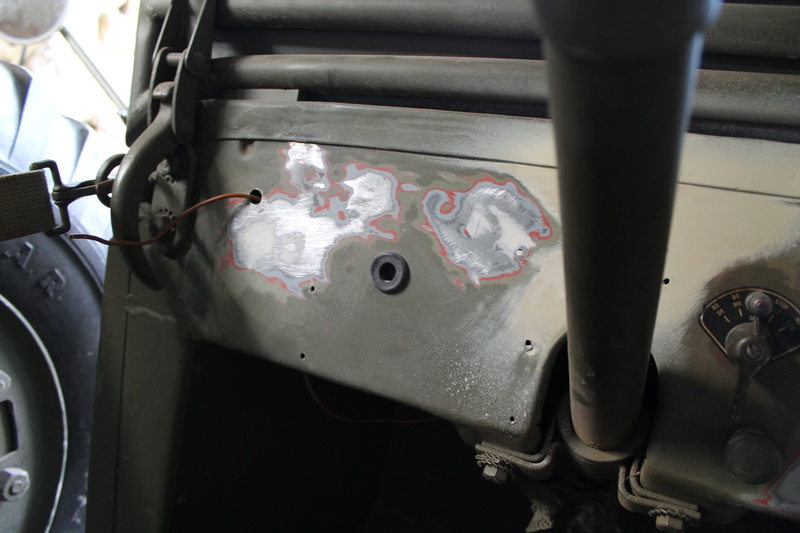

Message  fred50 le Lun 25 Juil 2016, 19:15
remise en conformité historique du tableau de bord,........
rebouchage des trous a la soudure, désolé pas de photo des soudures, sur les photos les soudures sont deja meulées
petit masticage pour la cosmétique
puis ponçage
voila a quoi il ressemblait au départ
comme j'ai changé le contacteur de frein qui fonctionnait très mal, j'ai profité d’être dans le secteur pour changer un amortisseur fuyard
voila pour les news
