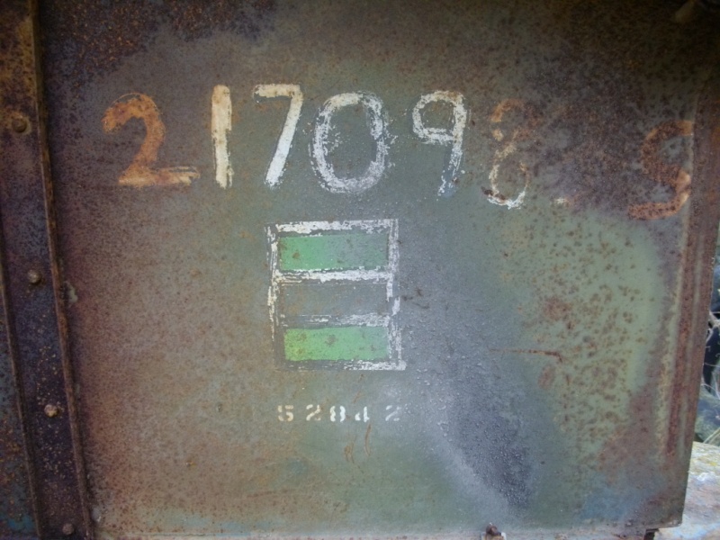

La taille des différends marquages , je ne l'ai plus de tete tout ce que je sais c'est que ton marquage tire press et speed 40 est apposé sur la tole de retour de la cabine juste au dessus de la boite à gants , c'est ici que je l'ai vu sur un dodge avec des marquages d'époque.
TP (je sais la photo est floue)

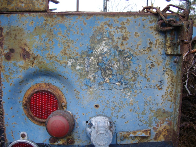

Marquage pare choc :
Shipping marking :
No signal :
Etoile arrière gauche :

Code TQM :
Etoile de capot :
Etoile de coté :
Nombre de messages : 1255
