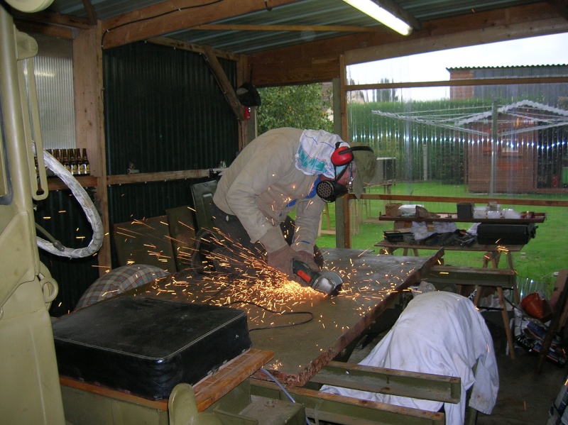

Allez des photos maintenant.
A l’enlèvement, tout y l'est beau! drunken
A l'arrivée et en commençant à détailler...............ca commence à partir en vrille pale
Tiens! de la résine! confused
Ah! Encore de la résine! affraid
Bon bah y a plus qu'à......poncer et vérifier l'état des ailes derrières les renforts dont les rivets ont été massacrés  Twisted Evil
Les habillages latéraux de la cabine étant biens corrodés (et soigneusement maquillés), ont été refaits et la caisse remis en état
Et le moteur Rolling Eyes
Ah Bah c'est quoi est ce  scratch
Ah Tiens, encore un peu de résine  Crying or Very sad
C'est reparti dans le ponçage What a Face
Chouette! Ca c'était prévue!! La rampe à eau (enfin ce qu'il en reste)
Allez, la suite au prochain numéro Cool

Avant d'attaquer la caisse arrière et ce fichu plancher en tôle bom
La demie surprise,je m'y attendais, il manque deux traverses intermédiaires (en forme d'oméga) pour soutenir le plancher bois.
Par contre,la fixation du réservoir qui a été refait en inox,était des plus..........Evil or Very Mad  Evil or Very Mad  Evil or Very Mad
Concernant le réservoir en inox,je vais le conserver,tant pis pour l'authenticité,si quelqu'un peut me renseigner sur le nom du produit à utiliser pour que la peinture tienne sur l'inox Question
