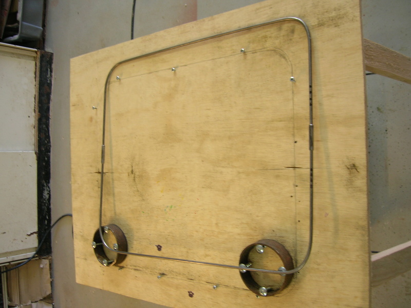

Changement de tenue, ce qui est bien avec le Dodge c'est qu'il faut faire de la tôlerie, de la mécanique et aussi ...... de la menuiserie Smile
Comme le plateau de la toupie du combiné est un peu petit, faut faire appel à "Mac Giver"
Après, y a plus qu'à Laughing

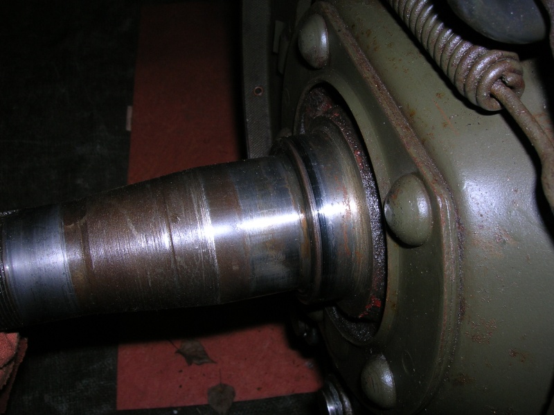

Tiens, j'ai oublié de vous parler de la réparation sur le pont arrière: fuite sur la roue arrière droite affraid
Arbre usé, rainuré, fatigué!
Réparation  avec un manchon de réparation "Speedi-Sleeve" de chez SKF (Référence CR99281).
Un "outil de montage" est fourni avec mais demande une petite modification et adaptation sur une clef que vous reconnaîtrez facilement
Ce n'est pas indiqué dans la notice de montage, mais avant la mise en place du Speedi-Sleeve, je l'ai fait tremper dans de l'eau bouillante afin qu'il se dilate un peu.
