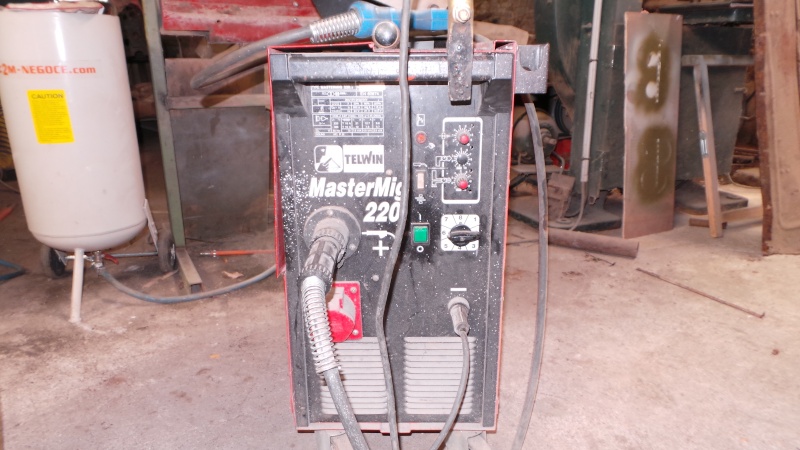

salut j'utilise ça comme poste çà va pas trop mal
poste acheté d'occasion il est en triphasé je soude avec du fil de 0.8 mm pour la tôle du dodge ça va , j’aurai préféré du commercy ou un saf   celui la va bien en petite tôle comme en grosse ,le problème des poste ces le gaz qui coute un bras    pour une bouteille de 4.5 m3  l'abonnement pour 5 ans 280€ recharge 85€ ou tu achete la bouteille de 2.5 m3 530€ et la recharge 75€ ca ces des prix de l'année dernière a vérifier maintenant et aujourd’hui tu peut plus utilisé le contrat de quelqu’un d'autre les bouteilles sont badgé avec un code barre faire gaffe a ca il y en a qui se sont fais avoir

[quote="yoyo85"]salut j'utilise ça comme poste çà va pas trop mal
poste acheté d'occasion il est en triphasé je soude avec du fil de 0.8 mm pour la tôle du dodge ça va , j’aurai préféré du commercy ou un saf   celui la va bien en petite tôle comme en grosse ,le problème des poste ces le gaz qui coute un bras    pour une bouteille de 4.5 m3  l'abonnement pour 5 ans 280€ recharge 85€ ou tu achete la bouteille de 2.5 m3 530€ et la recharge 75€ ca ces des prix de l'année dernière a vérifier maintenant et aujourd’hui tu peut plus utilisé le contrat de quelqu’un d'autre les bouteilles sont badgé avec un code barre faire gaffe a ca il y en a qui se sont fais avoir[/quote
j ai fait comme toi j ai acheté un commercy cycar 180 d occasion .je ne l ai pas encore essayé car je n ai pas encore le gaz .
j ai trouve chez soudure pro la bouteille linde en mison 12 et en 2.4 m3 a 290 euros frais de port compris .je dois passer commande la semaine prochaine
bonne soirée jo

salut il y a vraiment tous les prix pour le gaz moi ces pour du air liquide pas le choix, pas d'autre fournisseur dans le coin et en plus j'ai deux autre bouteilles pour le chalumeau oxygène et acétylène
