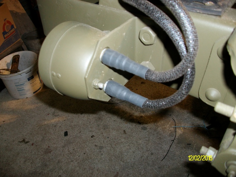

salut suite des travaux montage de la cabine et câblage du faisceaux moteur et des feux arriere
 câblage
ca je vous expliquerai plus tard

salut explication de la dernière photo ,je voulait intégrer des clignotant dans mes feux sans modifier le fonctionnement des blackouts voila ce que j'ai fait
utilisation d'un porte ampoule fr et de lampes led pour gagner un max de place
voila ce que ça donne blackout stop
feux stop normal l ampoule sera remplacée par une led rouge
blackout normal
clignotant
Nombre de messages : 972
Re: ces kaki mon kiki
Message  yoyo85 le Sam 30 Jan 2016, 17:50
pareil a l'avant
clignotant
blackout
normalement a l’arrière il y a un feu rouge stop normal et un feux rouge ce que je veut faire rajouter un feu rouge a droite et faire marcher le stop normal et blackout ensemble et pouvoir a l'aide d'un inter couper tous ca pour revenir configuration d'origine il me semble que ca peut se faire sans modifier le faisceaux a part rajouter des fils pour les clignotants , je sait qu'il y a un débat la dessus clignotant pas clignotant un feux stop deux ect ce que j'en pense que tous le monde ne sont pas courant comment fonctionne nos véhicules et moi je suis le premier a gueuler quand je vois ces c... qui mette jamais leurs clignotant le pire ces les rond point alors;;
