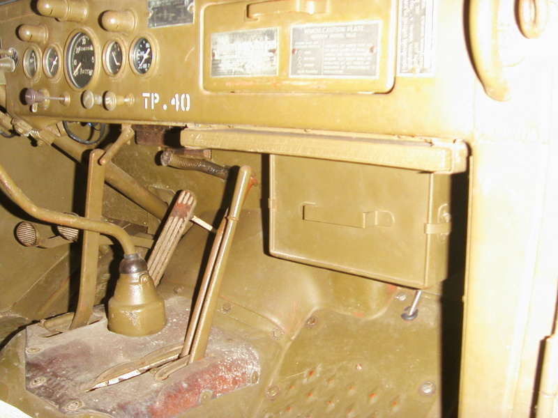

Message  kakitilou le Mar 06 Déc 2016, 08:12
Voici la mienne, je l'avais déjà présentée dans un ancien post mais la photo ne doit plus être visible depuis !
Pour la pose sur un dodge il faut 2 cales de bois pour la décaler du tablier et éviter d'écraser le cable de compteur, d'où également l'encoche de la tablette bois.
