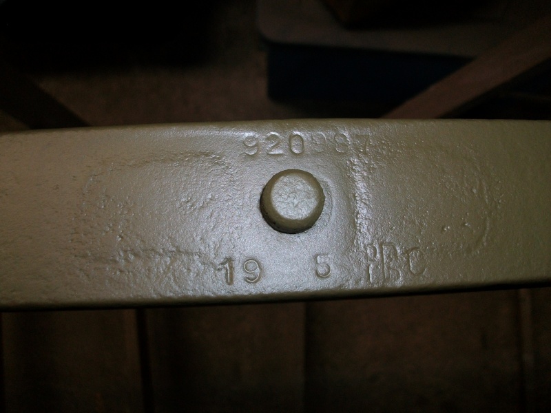

Message  eagle31 le Ven 09 Oct 2015, 20:47
Il faudra que je dépose tout ça , le groupe de chiffres veux dire quoi exactement ?
Nombre de messages : 573
Age : 63
Re: Re lames ARR. du 52
Message  yoyo85 le Ven 09 Oct 2015, 21:32
920987 en recherchant correspond au numéro pièce pour un paquet 12 lames et on voit aussi le logo dpcd comme sur la boulonnerie les autres??? Avis au spécialistes
