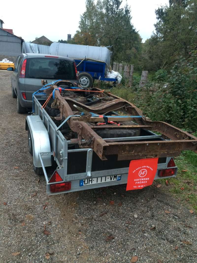

Deux semaines plus tard on vas chercher le dodge avec une camionnette, un kangoo et la remorque , j’espère que tous vas rentrer.
voilà maintenant vas falloir ranger et trier tous ça.

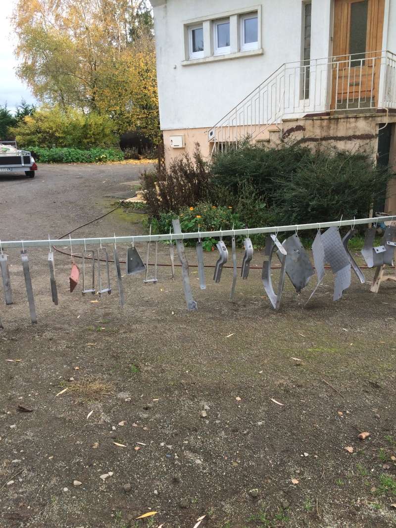

on m'a gentillement prêter de quoi nettoyer tous ça:
et après 3 après-midi de décapage, on vas pouvoir commencer à peindre:

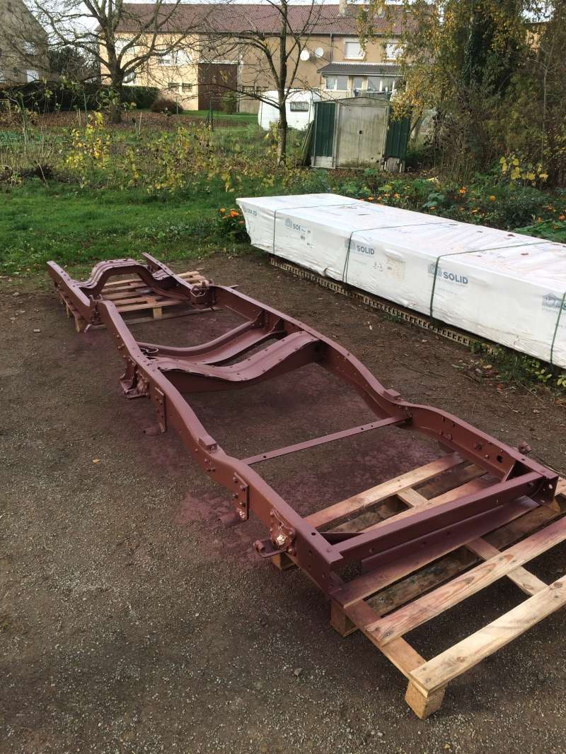

Message  will57 le Lun 23 Nov 2015, 10:40
bonjour, à tous quelques petites nouvelle du dodge:
remise en place des ponts avant et arrière,
et là problème il me manque les 10 boulons qui fixe les fusée avant sur les bols de roues avant,
si quelqu'un en vend ou pourrait me dire quels boulons il faut, je ne suit pas encore bon pour déterminer les tailles US.
merci d'avance.
ps: je vous ferai quelques photos dans la semaine.
