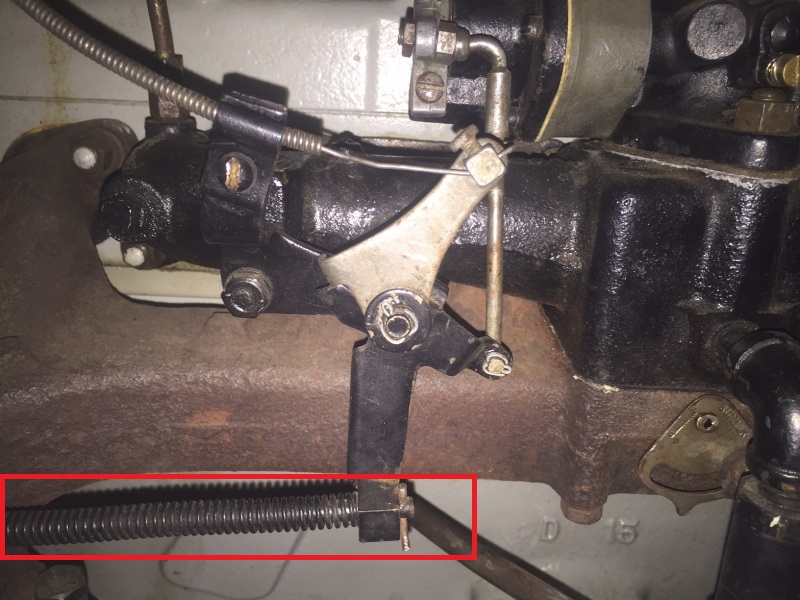

Message  eagle31 le Mer 27 Jan 2016, 15:43
Vois la photo de mon 52 , si c'est pareil que toi !

Message  julien09 le Jeu 28 Jan 2016, 17:19
montage carter sur le mien
la tirette est d 'époque et limite trop dure
tu devrais peut être serrer légèrement la sortie de la gaine avec un pince pour faire une résistance.

Message  Handerson61 le Jeu 28 Jan 2016, 17:35
Merci beaucoup a vous !
je pense voir d'où vient mon problème avec cette photo.
Pouvez vous me confirmer qu'il s'agit bien d'un ressort a cet endroit ?
Car je n'ai pas de ressort a cet endroit j'ai simplement la tige de commande.
Merci encore ! Very Happy

Message  pierre 62 le Jeu 28 Jan 2016, 18:16
Je ne sais pas si le problème vient de là, mais il y a bien un ressort entre la patte ou s'accroche le ressort de rappel et la biellette de commande. Wink

Message  julien09 le Ven 29 Jan 2016, 06:42
Handerson61 a écrit:Merci beaucoup a vous !
je ne pense pas que ton problème vienne de là
c'est bien un ressort, mais il sert juste quand on accélère a fond, pour ne pas endommager la tringlerie ou le volet du carburateur
Nombre de messages : 422
Re: probleme tirette accélérateur
Message  pierre 62 le Ven 29 Jan 2016, 13:52
En effet, c'est un genre d' " amortisseur ". Mais si tu peux accélérer quand même, ( ce dont je ne doute pas ), c'est que la tige a été modifiée . Wink

Message  Handerson61 le Ven 29 Jan 2016, 19:05
Du coup avez vous une idée d'où le problème peut venir ?? Neutral
Mon montage est exactement le même que sur la photo et le tirette ne reste pas tiré ....

Message  dodge14 le Ven 29 Jan 2016, 19:47
j'avais eu le même problème même en faisant un S la tirette revenait quand même, j'ai rajouté une patte sous le plancher pour que le ressort soit moins tendu.

Message  julien09 le Ven 29 Jan 2016, 20:22
Handerson61 a écrit:Du coup avez vous une idée d'où le problème peut venir ?? Neutral
Il n' y a pas deux types de ressort pour le rappelle de la pédale de l'accélérateur ?
Je te le re ecris mets un petit coup de pince a la sortie de la gaine pour faire une resistance ou tord un peu ton cable
ca vient du fait que ton cable circule trop bien dans la gaine
