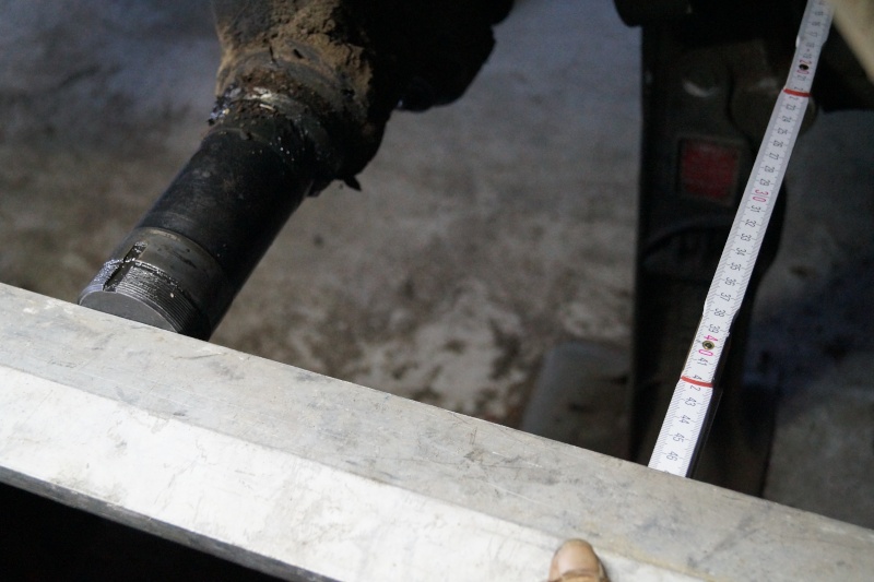

Vérification de l'inclinaison de l'axe de roue folle (parallélisme par rapport au châssis).
47,1 mm à l'arrière et 45,2 à l'avant pffffff c'est pas TOP.
Va falloir redresser.
