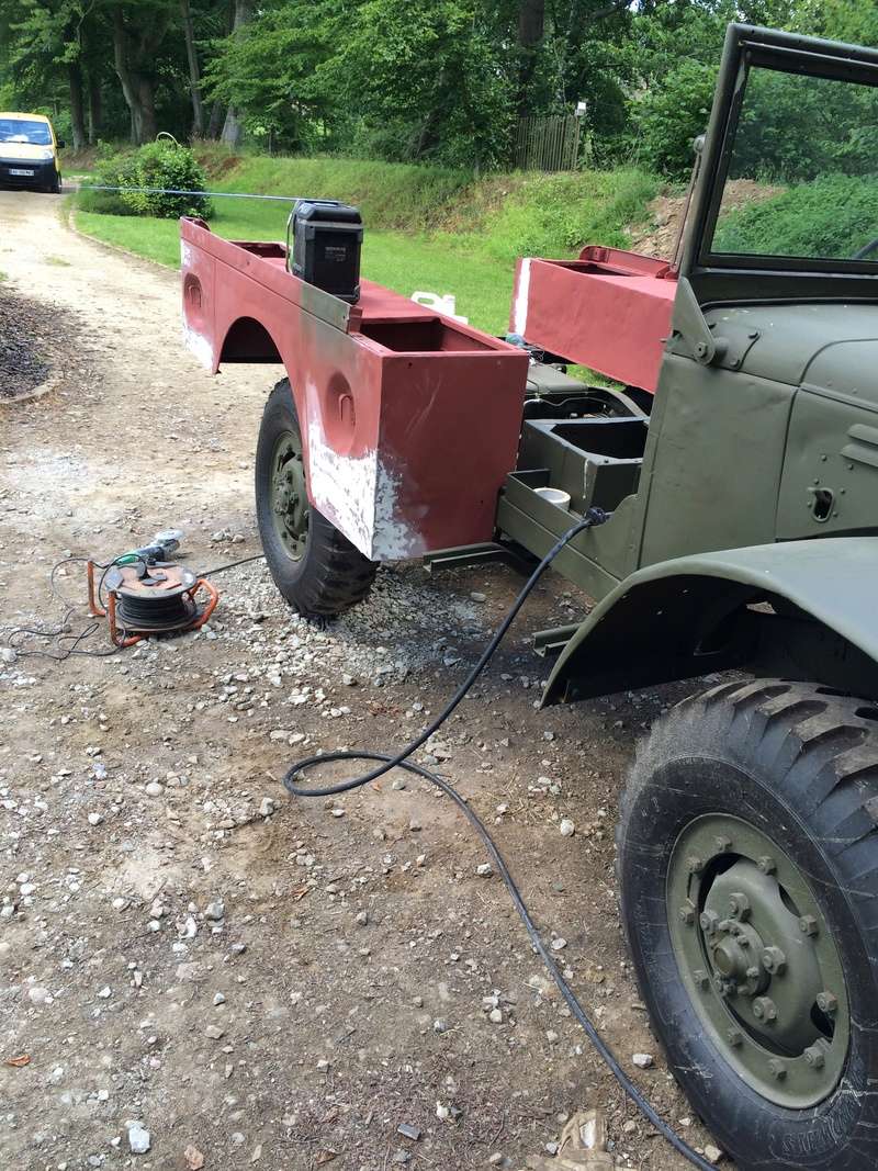

Message  Maxime M le Mar 01 Nov 2016, 19:19
suite des travaux je refais les plaques en bas des ailes qi étaient pourri
ensuite on apprête et on remonte
aller un peu de Kaki sur tout sa
on attaque les caissons
on mets ceux ci en peinture et on remonte
Aie découverte qui fait mal fissure dans le bloc affraid
Après pas mal de recherche J'ai retrouvé un bloc bon d'occas reste pulque a refaire entièrement un moteur Mad
