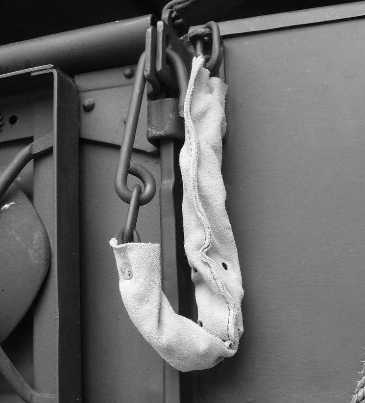

Bonjour à toous,
Je dois refaire les crochets de fermeture du hayon arrière de mon WC62. L'un d'entre vous, qui en a des originaux US sur son camion, pourrait-il me faire des photos + cotes pour que je puisse les refabriquer?
D'avance merci, Thierry.

Bonsoir Thierry,
Sur mon WC 51 pas de crochet d'origine, mais je me suis inspiré de deux photos que j'avais trouvé sur le Net, peut-être même bien sur le forum, j'avoue que je ne me rappelle plus bien. J'espère que l'auteur ne m'en voudra pas de les utiliser, sinon je les enlèves. Je les mets pour partager, ayant eu besoin moi aussi de cette information.
Donc je te mets les deux photos en question :
Voilà, la dernière c'est mon Dodge. Mes crochets ont été faits avec mon beau-père suivant les deux premières photos et un bout de crochet incomplet qui me restait du démontage.
Ils sont fonctionnels et dans le ton pour moi. Je les aient encore fait fonctionner ce week-end et depuis qu'ils sont en place la porte ne s'est jamais décroché. D'autres te diront que c'est pas bon, mais c'est ça la vie d'un forum.
Maintenant tu fais comme bon te semble, ce n'est pas moi qui te dirai quelque chose.
En espérant t'avoir aidé et bonne continuation sur ton Dodge.

Bonjour Phi,
Merci pour ton message, les photos et les croquis. Si personne d'autre n'a une photo d'un crochet d'origine, je vais partir sur ceux-là pour faire les miens.
Encore merci, Thierry.
