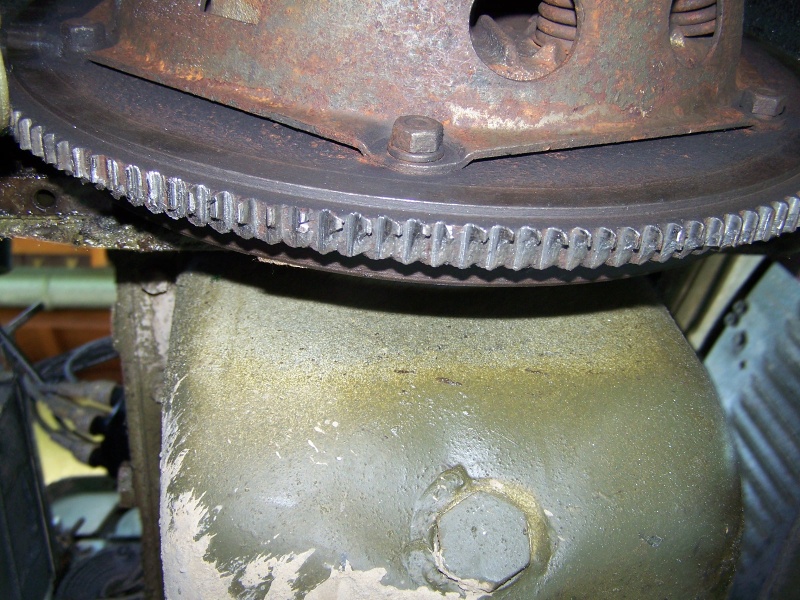

Message  Beeps le Mar 21 Juin 2016, 19:44
C'est pourtant pas encore Halloween, mais là, nous basculons dans le monde de l'horreur ! Ames sensibles s'abstenir !
En fait de dents de couronne de démarreur, il ne reste plus que des chicots ... Et moi, mes yeux pour pleurer. Sad
Bon. Un (très) grand homme avait dit " nous avons perdu une bataille mais pas la guerre " donc, au travail. J'ai une idée pour me fabriquer un système de secours, en attendant de demander à un garage du coin de me faire cette lourde intervention n'ayant pas moi même la matériel ni le local pour intervenir.
Parmi vous, en aurait il un qui puisse me donner une estimation du temps nécessaire pour déposer la boite, l'embrayage, etc. afin d'aider mon garagiste à établir un devis ? J'espère m'en sortir pour moins de 2000 Euros ... Je ne penses pas que mon véhicule les vaut.

C'est grave docteur ...
Message  Beeps le Mar 05 Juil 2016, 17:44
Bon bah finalement, tout l'embrayage est foutu.
J'ai trouvé un garage PL local qui a accepté de me démonter tout le bastringue avec plaisir, c'est moins compliqué que de sortir une BV de camion de 800 Kg. Devis 600 Euros. Sans les pièces.
Justement parlons en des pièces : je n'ai pas trouvé de trace sur le forum. Quelqu'un sait il que les disques d'embrayages existent en 10 pouces mais aussi en 11 pouces ? Mon fournisseur habituel est en rupture pour le 10 pouces. De toute façon, comme je remplace tout (bonjour la note) puis-je passer en 11 pouces, mais dans ce cas, le démarreur sera t'il compatible ?
Merci pour vos lumières. Photos :
Diagnostiques : le plateau du mécanisme ne portait pas sur toute sa périphérie, pas étonnant que ça broutait ; il y a de nombreuses fissures, sur le disque aussi.

Une petite idée sur les dégâts de l'embrayage
Message  Dodge 31 le Mar 12 Juil 2016, 16:51
Au vue de là photos du plateau d'embrayage,je pense que quand il a été monté les leviers de débrayage du mécanisme non pas été réglés,ce qui a provoqué une usure irrégulière de tout l'embrayage. Avant tout remontage de materiel  il serait judicieux de faire contrôler la portée du volant moteur,et vérifier  la côte des leviers du mécanisme . Pour les côtes elles sont sur la revue technique Surplus jeep Dodge Gmc page 59  fig 18.                   Dodge 31

Le mot de la fin
Message  Beeps le Lun 19 Sep 2016, 16:29
Bonjour à tous
Voilà déjà un bon moment que j'ai récupéré mon véhicule, et il me parait normal de vous communiquer le bilan de l'opération.
En accord avec le garage poids lourds qui à effectué l'opération, pas mal de travaux ont été fait, cela aurait été dommage de ne pas en profiter. Je citerais la réfection de l'embrayage, plateau, mécanisme, garnitures de disque, butée, et douille bronze dans le vilebrequin. Mais aussi le roulement de pignon à queue de la boite, et bien sur le démarreur. J'en avais un en stock, heureusement, car la roue libre de celui d'origine était HS, j'ai pu en reconstituer un avec les deux.
En tout, le garage à travaillé 20 heures sur mon Dodge ... Le plus dur fut de démonter le plateau, les écrous étant difficilement accessibles coté moteur, de l'outillage spécial a du être fabriqué. Quant à la facture ... La décence m'empêche de vous en communiquer le chiffre ici. Je me demande si j'ai pas payé la facture de quelqu'un d'autre en même temps ... Enfin, je connais ce garage depuis longtemps, et travail avec au niveau pro.
Après réflexion, je penses avoir trouvé la raison de la destruction de ma couronne de démarreur, et la rupture de ce dernier : j'avais passé mon Dodge en 12 volts lors de sa première restauration. Le démarreur d'origine en 6 volts tourne beaucoup trop vite, ce qui le fait ricocher sur les dents de la couronne. Il faut donc y aller mollo au démarrage.
