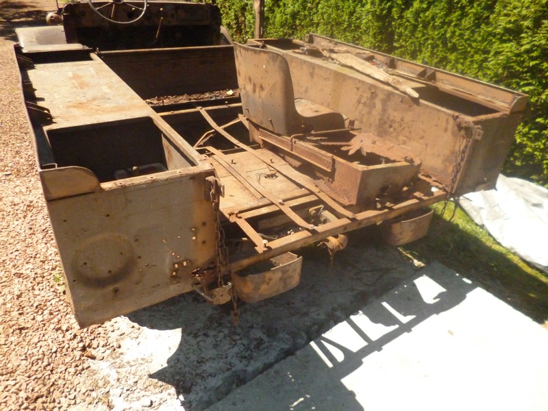

bonjour a tous,
je me présente rapidement, je m'apelle sébastien, je vis en belgique, 31 ans, marié, 2 enfants, et passionné de dodge wc. drunken
il y a peu de temps, j'ai eu l'occase d'acheter un 51 early (numéro de chassis , mais dans un état pas possible.
de loin, sa va encore, mais de pres ... la cabine est a changer, les sieges aussi, le moteur n'a pas de carbu, ni de pompe a essence, ni de delco (distributeur), et j'en passe
le démontage a commencer, mais sa va etre assez long, vu que tout est grippé et rouillé.

oui, la cabine est un véritable gruyere, elle sera difficilement récupérable. j'en ai deja trouvé une autre venant d'un wc 52 mais je pensai que la seule variante dans les cabines se trouvait
au niveau du renfoncement pour le filtre a air . je vois pas bien se que vous voulez dire avec le bossage derrieres les sieges.
pour la calandre et les grilles de phares, c'est le deuxieme modele que j'ai, on verra bien a la fin du prejet si je change ou pas (surement que oui, car je veux etre le plus proche possible de l'origine)
si je vous donne le numéro de série, vous saurez m'en dire plus sur mon p'tit dodge ?? Very Happy

le dodge est chez mes parents, donc je ne sais pas allé voir tout de suite, mais sur la photo ont voit bien 816168 ... mais a confirmer
il ne s'agirait donc pas d'un early ???? malgré les caissons??

j'avoue etre un peu perdu la. le vendeur me certifie que c'est un early ... par rapport a la caisse arriere, sa pourrait etre vrai, mais par rapport au numéro de chassis et a la calandre et grilles de phares, sa ne semble pas etre le cas. Rolling Eyes
j'ai revérifié, le numéro de chassis est le bon

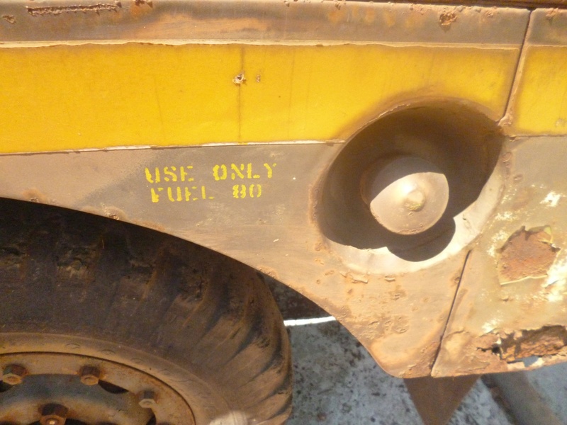

Est que vous pouvez prendre une photo sur le côté gauche?, Pour voir le bouchon du réservoir, s.v.p.

Une bonne restauration puriste devrait toujours être basé sur le numéro de châssis.
Manuels et listes de pièces indiqueront les différentes variations dans le processus de fabrication, ainsi que divers bons livres sur Dodge WC.
Le numéro de châssis de votre Dodge est très intéressant car il est sur le deuxième modèle et il y a vraiment peu d'unités.

je pense que je vais le restaurer comme si c'etait un de 1943 (2 ieme modele), et je verai en arrivant vers la fin, si je change des éléments ou pas
voila une photo de l'arriere et du bouchon
