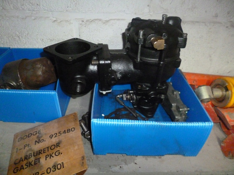

bon, je me rend compte que vous préférez les photos au blabla (et je peux pas vous en vouloir, moi aussi
donc voici en photo ce que j'ai commencé a remettre a neuf
la pompe a eau a été passée a la brosse sur perceuse, mesure des jeux (ok) et peinture gris claire ( même si sa fait fort blanc sur les photos). ah oui, j'ai redécoupé la tôle de fond de la pompe car trouée
poncage complet du ventilo, peinture anti rouille et peinture noir mat
même traitement pour le filtre a huile, le reniflard, la dynamo et le régulateur (eux sont deja emballé en attendant d'être remonté)
puis au mois d'aout, en allant a la bourse de tank in town a mons, j'ai trouvé un carbu zenith mod29 pour 100€. je l'ai refait, repeind, et au remontage je me suis aperçus qu'il y avait un ptit probleme....la fonderie de la tete de culasse est cassée, donc pas le choix, plus qu' a en trouvé une autre
voila pour l'instant, en attendant d'avoir une grue d'atelier, d'enlever le moteur du chassis, et enfin attaqué les ostilités.

petites news depuis le temps, le chassis est presque poncé integralement, et une partie est deja a l'antirouille rouge/brun. sinon, entre temps, j'ai décapé et mis a l'antirouille tout plein de petites pieces chiante.
l'allumeur a été restauré complement, et la boite de vitesse aussi... bientot de l' olive drab hahahahha
