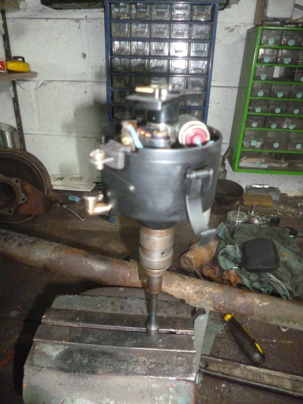

Message  sebciply le Jeu 20 Avr 2017, 11:12
un peu de news... le chassis avance doucement, il reste 2 soudure a faire sur une traverse. sinon le décape a la brosse sur disqueuse est fini, donc chassis en antirouille brun rouge.
un nouveau moteur a rejoind le premier. il est en meilleur etat, mais est malgré tout a refaire
restauration complete de l'allumeur

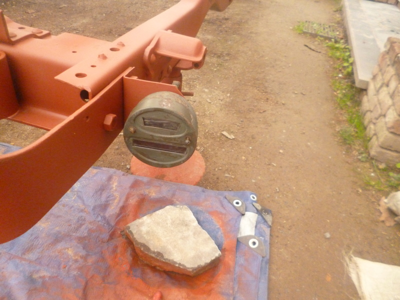

Message  sebciply le Ven 02 Juin 2017, 14:10
petit achat hier, juste pour les pieces, un 51 bien depouillé sans moteur, mais avec les ponts, jantes, cabine pas pourrie et quelques pieces facile a revendre.
en gros dessus je vai récupérer pour le miens, 2 jantes, la direction + le volant, quelques morceau de la cabine pour ressouder sur la mienne. tout le reste (enfin se qu'il reste) sera a vendre.
sinon a la bourse de ciney, j'ai acheté des feux arriere, une prise d'attache remorque, un bras de retro tout refait, 2 maitres cylindre de roue neuf, et une pompe a essence toute refaite.
voila voila sa avance doucement
