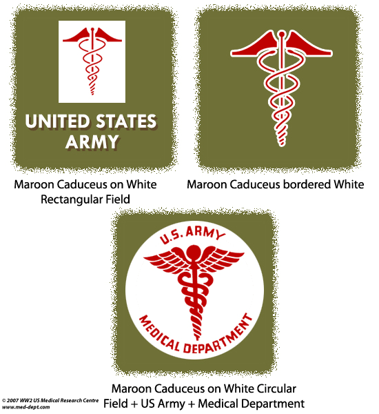

Mon chantier avance bien j'en suis à la déco finale et je recherche un pochoir de caducée 1er modèle celui qui a équipé toutes les 54 (ailes stylisées). On ne trouve sur le marché que le pochoir 2e modèle  (ailes avec plume) (qui d'ailleurs n'a été fait que pour le fond circulaire).
Au passage il est peint en maroon (FS300061 - brun acajou)
Sources : VMI et vemil article de M Meunier
et med dep .com plus les photos d'origine
https://www.med-dept.com/articles/medical-vehicle-markings/https://www.med-dept.com/articles/medical-vehicle-markings/

tu n as pas d imprimerie pres de chez toi ?? tu scane ta photo et tu leur emene je vois pas pourquoi tu t embete ou mieux une societe de logos de vehicule qui pourrais te le faire ou tu le reproduis sur un decalque et apres sur une planche a decouper et voila .. Wink

A partir du schéma, je viens de l'agrandir et de l'imprimer sur du bristol puis reste à découper (ça va etre chaud de faire le serpent !) ; puis colle repositionnable en bombe (lavable au white une fois le peinture sèche)

Pour ma part Je lai scanner sur un livre et mis a la bonne echelle
Oui imprime le sur du bristol, les premiers je les ai fait sur du papier et cest pas tres net ( enfin vu comment c etait fait a l epoque il faut pas des trucs parfait ! )
