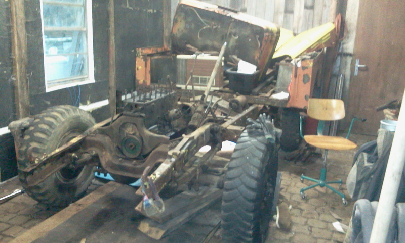

J' ai ete chercher le mien en septembre 2015 voila quelques photos du tien
voila la suite si vous avez des questions n' hesitez pas

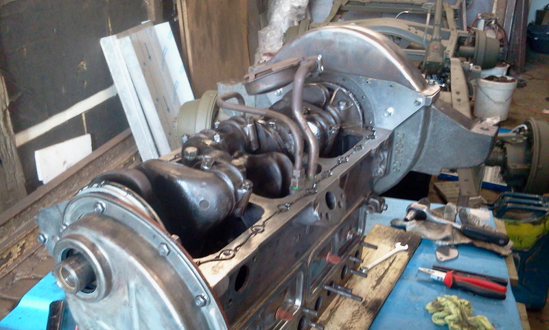

voila le moteur qui a ete refait de A a Z
