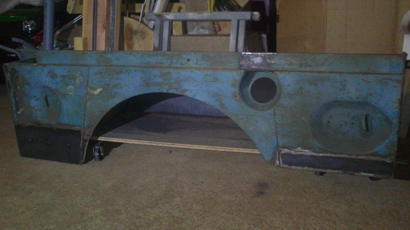

salut a tous , suite de la restau :
[/ur
c est un peut tordu affraid
montage a blanc des caissons pour voir comment ça ce présente :
plutot pas mal , Very Happy
redépose des caissons , c est un peut tordu la aussi !! il va falloir jouer de la disqueuse

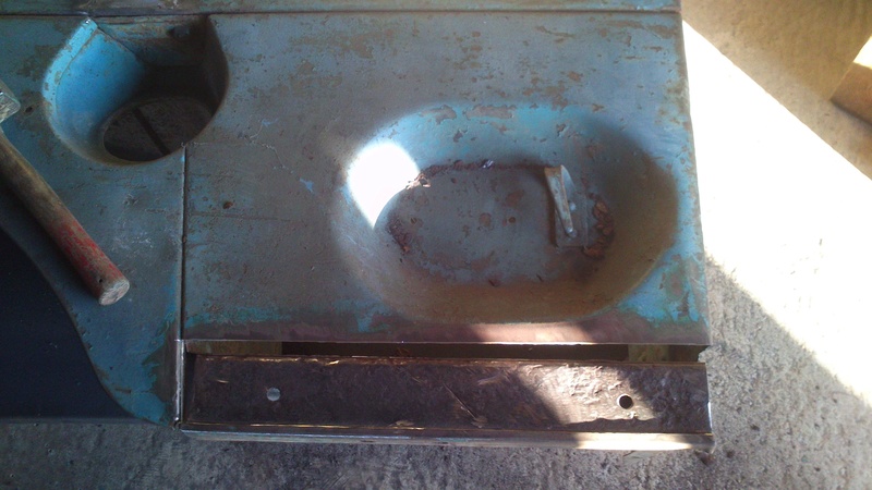

Message  will87 le Ven 13 Jan 2017, 20:20
Salut à tous , dernier boulot effectué:
avant :
affraid il manque un bon morceau !!
url=https://servimg.com/view/19577604/119][/url]
Voila plus qu un a faire et après je sable tout ça.

Message  fred50 le Ven 13 Jan 2017, 22:51

Message  yoyo85 le Sam 14 Jan 2017, 17:31
boulot dans les règle ça me rappelle des souvenirs , tu a protégé comment les tôles prises en sandwichs contre la rouille ?

Message  will87 le Sam 14 Jan 2017, 20:09
Salut le gars , merci a tous. vous aussi vous faite du super boulot , je m en inspire et ça m aide à avancer .
Pour yoyo , j 'ai passer un coup de bombe de galvanisation a froid sur les tôles prises en sandwich.
tu as fait comment toi du coup ?

Message  yoyo85 le Dim 15 Jan 2017, 07:07
salut pareil que toi
