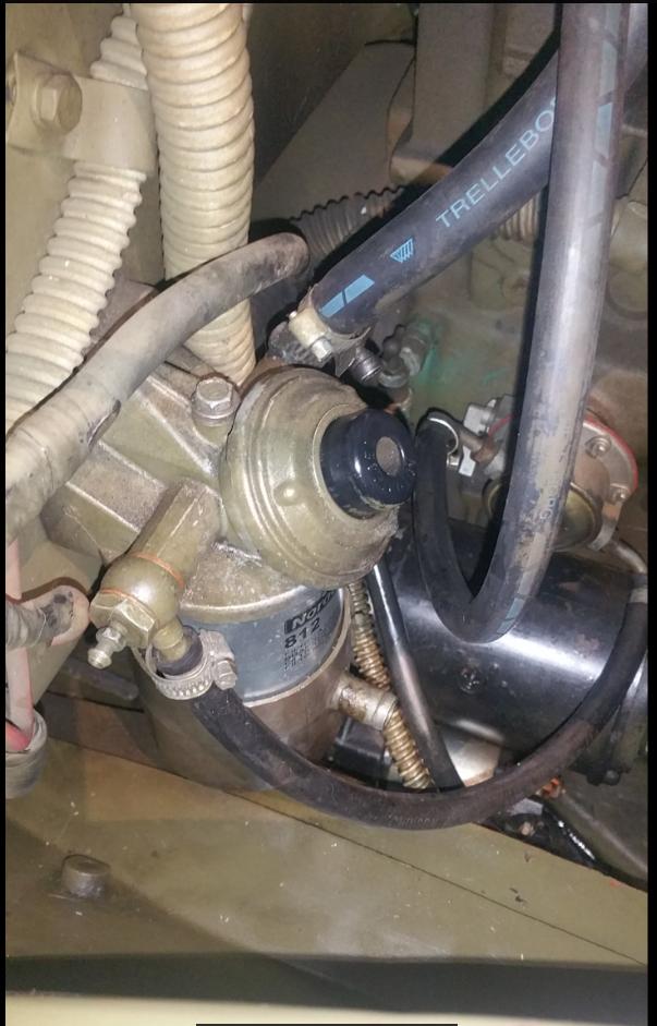

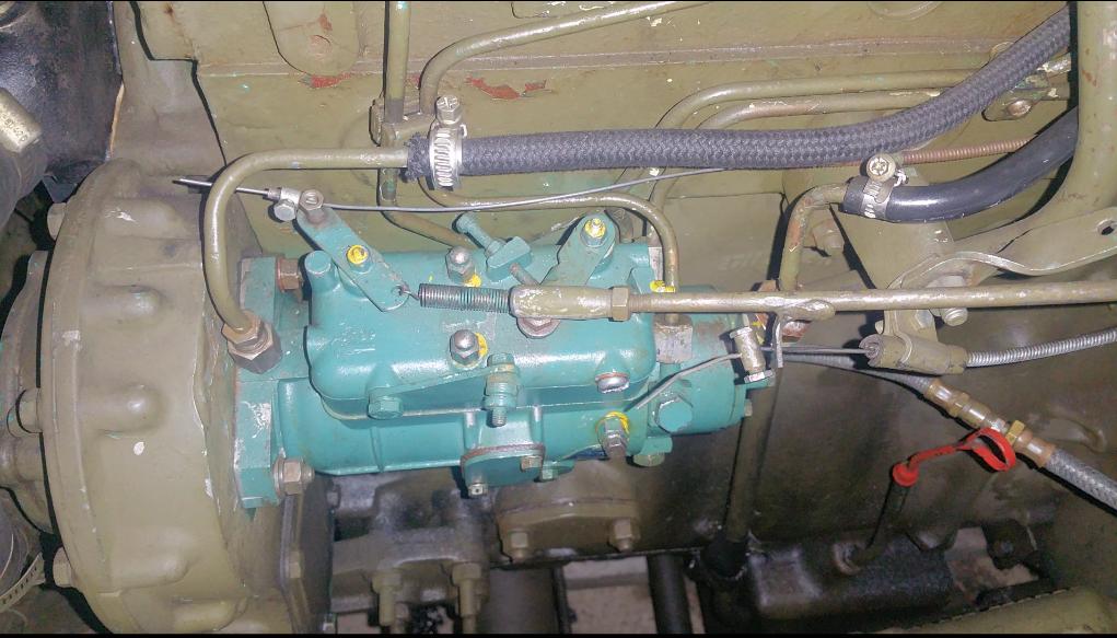

Bonjour, alors voila je présente ici le problème que j'ai avec mon dodge.
Le moteur est un perkins 4236 qui à un problème.
Son problème c'est qu'il a tendance à ce désamorcer tout seul quand on ralentis rapidement ou quand il est parfois a l'arrêt, moteur tournant et au point mort.
C'est un vrai problème car depuis que je l'ai (depuis environs cinq semaines) il me la fait quatre fois et heureusement pas dans la circulation. C'est très compliqué car il faut être deux pour le réamorcer en suivant la bonne procédure mais depuis hier, dernière fois où il est tombé en panne chez moi dans le garage, je n'arrive plus à le faire. La pompe manuel située devant la place passager coté droit du moteur n'agit plus sur le circuit et reste mole quand on pompe dessus. Le carburant à du mal à arriver à la pompe d'injection.
En utilisant le démarreur, j'ai pas une bonne pression au écrous des quatre injecteurs (un petit goute à goute seulement) et le moteur ne démarre pas.
J'ai vérifié les durites afin de trouver une quelconque prise d'air, changé des colliers de serrages de celle-ci, contrôler la présence suffisante du Go dans le réservoir mais sa veux rien savoir.
Est ce qu'il est possible que le bouton de la pompe manuelle soit défectueux ?

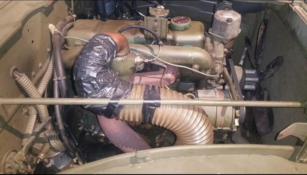

Voici quelques photos du moteur et je voulais savoir aussi à quoi sert cette chose monté au dessus du moteur car c'est relié aussi aux durites de carburant ?

tu as un double filtre a carbuarnt confused confused
celui avec le bouton noir, sert a amorcer la gazoil dans le circuit, normalement pour amorcer tu dessers la vis a gauche, et tu pompe jusqu'a temps qu'il y ai que du gazoil qui sort par la vis, et roulez jeunesse......
a mon avis, tes filtres sont plein de merde, d'ou l'amorçage impossible
pour le "truc" sur le dessus du cache culbuteur, c'est un rechauffeur de gazoil, afin de facilité la vaporisation au injecteur, diminuer la conso.......

le truc n'est pas un réchauffeur mais une cuve à niveau constant qui sert à alimenter la bougie de préchauffage qui se trouve sur le collecteur. Cette bougie chauffe et une bille laisse passer du gas-oil qui se réchauffe sur le filament de la bougie.

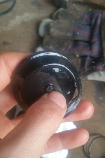

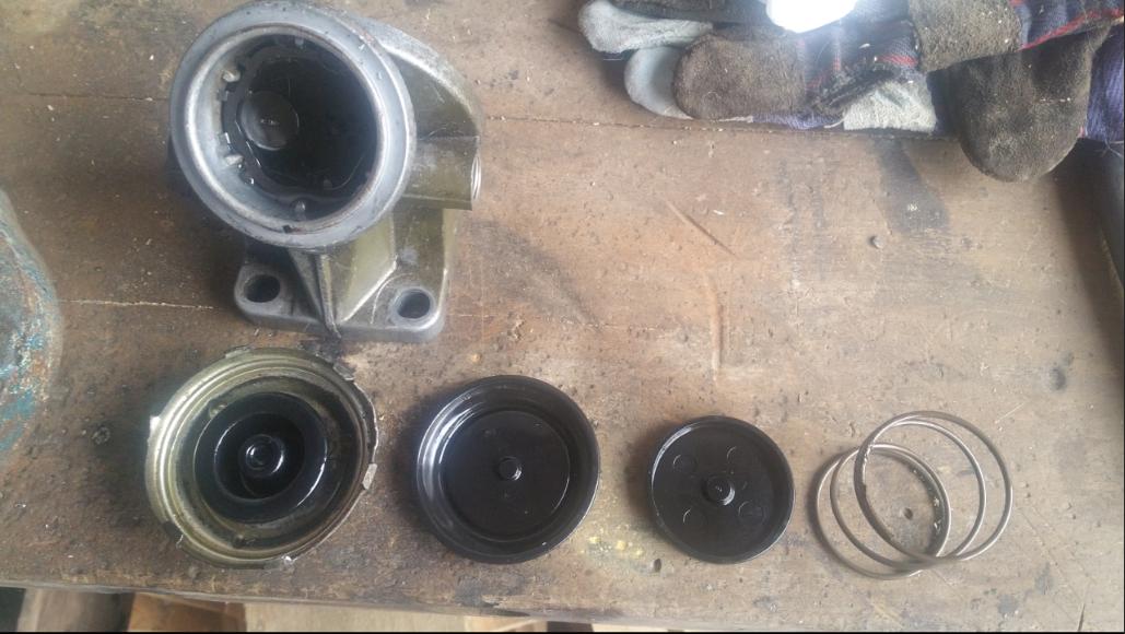

Bonjour, aujourd'hui j'ai démonté la pompe. Le pré filtre est propre mais la membrane à l'air d’être crevée car quand je pompais, le gazole sortait par le bouton.
j'ai commandé une neuve et on verra bien ci sa marche !

Alors voila après démontage de la pompe manuelle j'ai remarqué qu'effectivement la membrane était percée.
J'ai commandé une autre pompe neuve avec les joints neuf et tout réinstallé. J'ai tout repurgé et miracle il à redémarré !

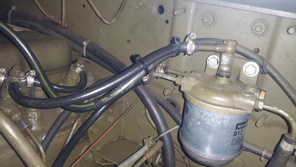

Je décide donc de le faire tourner une peu dans le village et la malchance je ralenti à une intersection et puis rebelote même panne le moteur s'arrête gentiment tout seul.
J'ai pu repartir en réamorçant cette fois seul le moteur.
[img][/img]
[img][/img]
Après je me disais, comme du réservoir sa passe par la pompe manuelle puis vers un truc bizarre fixé sur le bas du moteur puis vers l'autre filtre, il se pourrait qu'il y est une aspiration depuis le retour vers le réservoir ? Ou peut être que le régime moteur n'est pas suffisamment haut pour supporter un ralentissement ?
Peu être une durite mal placée ? ( Il en a vraiment beaucoup )
