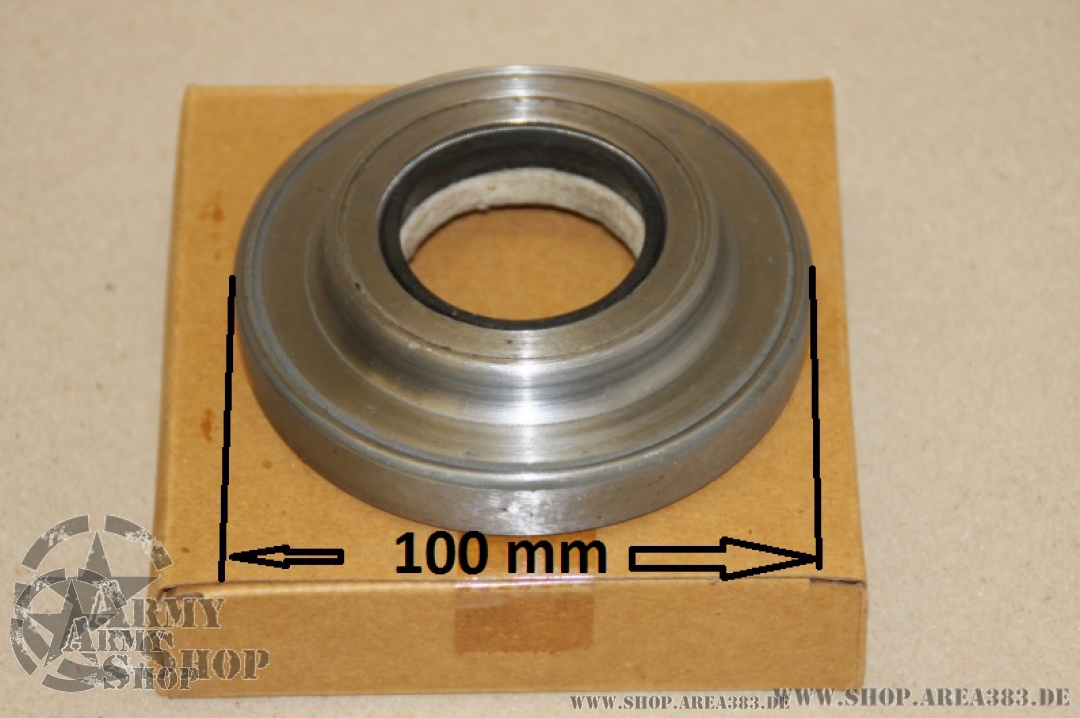

Je n'arrive pas à remettre la main sur le post où un membre avait réparé une chape de nez de pont avec un manchon "speedi sleeve" de chez SKF il y avait des photos.
Si quelqu'un se reconnait et retrouve le post ce serait super cool parce que je galère avec ça depuis pas mal de temps

En fait, c'est un autre post que je cherchais. il y avait 3 ou 4 photos de la chape avant puis du speedi sleeve" et la chape réparée.
En fait, je n'arrive pas à trouver la réf chez skf qui correspond et les pros que je suis allé voir non plus, alors je voulais contacter le membre du forum afin de voir s'il avait conservé la ref..

Bon, voilà, d'après mes recherches, je trouve pour les chapes de nez de pont la ref skf : 99186.
Il semble nécessaire de passer ces chapes au tour pour les faire passer de 47.6 mm à 47,45 mm pour poser le manchon. Ensuite on va se retrouver à 48 mm (épaisseur du manchon 0.25 mm)soit 4 dixièmes de plus environ . Reste à savoir sir ça va rentrer dans le SPI.

Bon ! toujours un peu en galère avec cette histoire de spi.
Petite question.
Savez vous s'il est possible de démonter juste le spi sur cette pièce (la partie intérieur)
