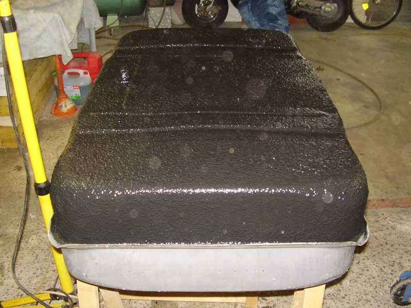

Message  foupoudav le Jeu 22 Mar 2007, 07:11
salut Very Happy
comme ça lol! lol! lol!
voila bigok

Message  Fb03 le Jeu 22 Mar 2007, 07:34
Qu'est ce que tu as mis à l'extérieur après Shocked ? Du goudron ?

Message  foupoudav le Jeu 22 Mar 2007, 08:02
salut Very Happy
oui j'ai mis du blackson noir pour bas de caisse auto comme ça on ne voie
plus trop la plaque et les soudures
cela ne fait pas trop d'époque mais bon Rolling Eyes le temp dans trouver un en bon état et pas cher Suspect
pour le moment il est peint avec l'anti rouille et je devrais le poser lundi une fois en vert.
puis 10à15 litres de gaz-oil pour voir les fuites Suspect et garder un corp gras dedans et voila c'est tout du moins je l'espère pale

Message  j-r le Jeu 22 Mar 2007, 09:52
le probleme avec le blackson , il ne faut pas le peindre car avec le diluant ou le ducisseur de la peinture , il durcit et fait de petite fissures ou l'humidité s'infiltre , fait de la rouille et decolle le blackson avec le temps
tu peux peindre avant blackson mais pas apres pour qu'il reste souple
belle restau pour un reservoir Wink
