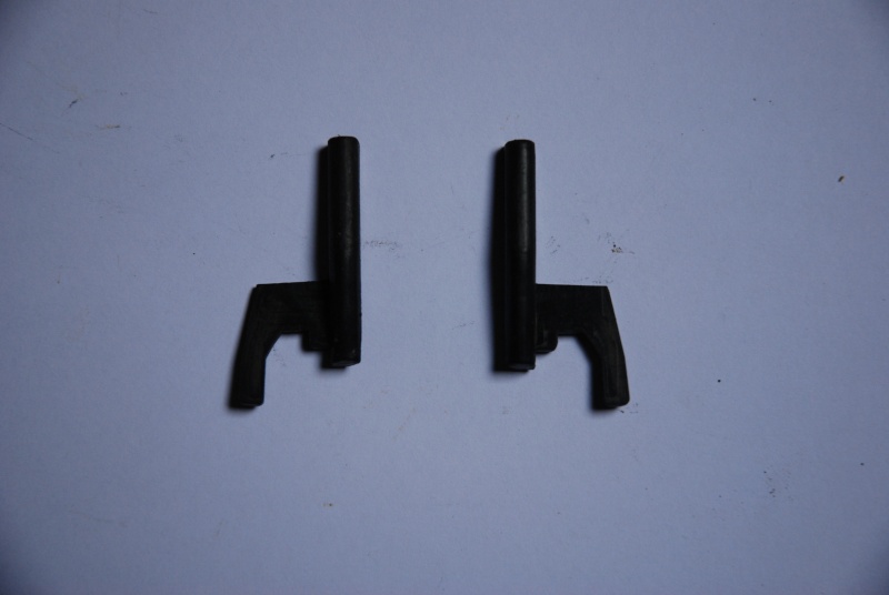

Bonjour suite a l'achat d'une pochette de joint moteur je me retrouve avec ca quelqu'un pourrait me dire ou cela va merci.
N°1
N°2
N°3

slt alain si cela peut t'aider ,les joints thorique?pas savoir Evil or Very Mad

Les deux demi joint spy sont les joints de vilebrequin et le joint bizare va aussi sur le bloc aux éxtrémité de vilo.
les toriques vont si je ne me trompe pas entre la plaque et le bloc côté distribution.

Les 2 demis joints du vilbrequin se fixent à l'arrière du bloc et sur le palier
arrière de même que les 2 joints de forme étrange.

je cherche aussi les 2 demi joints spit et les 2 joint bizzard
et le joint spit du carter de chaine de distribution qui vat sur la poulie
si un de vous a ça en rabe et en neuf
