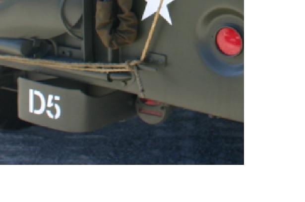

j'ai une petite question. je vais bientôt me mettre à la recherche de pièces manquantes pour mon camion et je vois parfois différents modèles pour une même pièce.
En ce qui concerne les supports de porte arrière, je recontre 2 types différents
Pourriez vous me dire si les 2 sont d'origines et si c'est la cas, n'y a t-il qu'un modèle de hayon

quelque soit l'année du véhicule et donc du type de caisse, il n'existe qu'un seul type de hayon arrière.
POur les supports, je me suis aussi posé cette question, je n'ai jamais trouvé la réponse formelle mais je pense qu'un seul modele de fixation a existé : la seconde photo.

Merci Fabrice,
Je penchais également pour le deuxième comme étant le plus authentique.

le deuxieme est bon,mais sur mon bouquin je vois un autre modele ou les tenons sont dans le hayon,est c'est une caisse 1er modele,????

Salut à tous,
Moi j'ai ça sur les deux caissons sachant que le Pépère est une caisse modèle bois et métal produit en 1944-45.

Le mien un début 45 avec caissons bois. Je vais me mettre à la recherche de supports comme sur la deuxième photo.
Si quelqu'un à ça qui traine dans un coin cheers
et si en plus quelqu'un à le système de verouillage en haut cheers cheers

Il me semble avoir vu le 1er type sur une photo d'époque.
Je crois que c'était sur le becker scratch

Avec caisson tout en tôle doit être de 42/43.
C'est le 52 de mon voisin.

Eh bien voilà il semble qu'il existe 3 modèles alors scratch

Sur mon 51 de 42 c'est le premier modèle que j'ai dessus d'origine.
