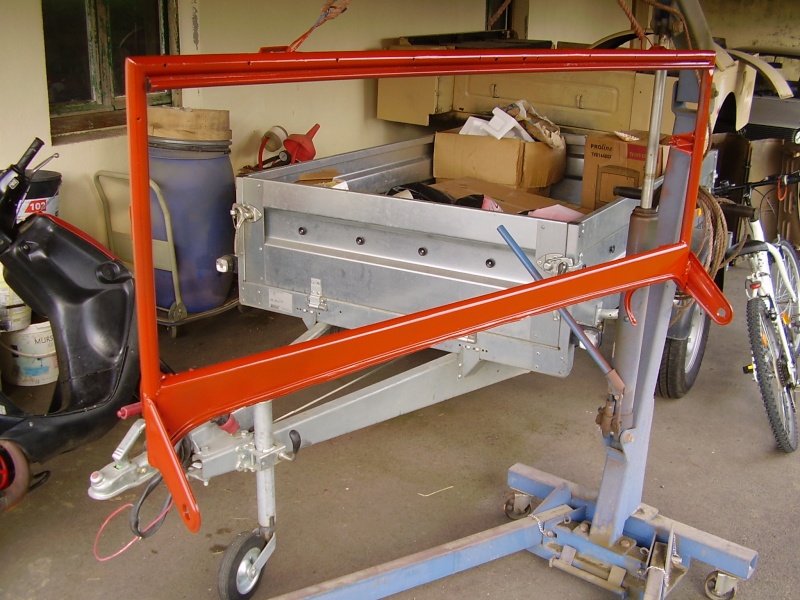

bonjour je voudrait savoir ou se fixe les tetons de bache de cabine ? sont il mis directement sur le cadre de pare brise? car moi j ai un petit tube de soudé au dessus du cadre ainsi que sur les cotés , et a parament c est la qu etait ces tetont mes lorsque je veut en mettre la vis est trop petite .
c est tube sont fendu comme si ont pouvait y glisser une toile ? une petite photo de votre pare brise serait bien venu ainsi que les les dimensions ou percé

slt,je n'avais pas d'attache a tourniquet,alors j'ai monter des attaches a riveter ,sur la photo il manque les attaches DetG
dodge 59

merci dodge 59 donc c est sur le montant qu il faut les vissers

je joint une petite photo qui pourra peu-être te servir Wink

bonjour a tous , je remonte le post car je suis egalement preneur des cotes de perçage pour les tetons de bache . merçi a vous. Very Happy

salut,un conceil perce selon les trous de ton tendelet,car selon le fabriquant des fois tu te fait peur quand sa corespont pas,jai eu le tour,jai du rebouché mes trous,repeindre et repercé celon mon tendelet

oui, tu as entierement raison Dodge62, je vais attendre d'avoir mon tendelet, c'est plus sage ....
