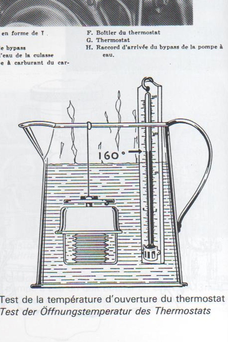

mrDodge11, tu peux me préciser le coup de la gamelle et du thermomètre.
Je comprend le principe de prendre la t° exacte de l'eau mais je ne vois pas comment, si j'ouvre au radiateur, il va me péter au nez et à la purge, je crains aussi.

Il te faut extraire la souspape thermostatique et la mettre dans une casserole faire cauffer en surveillant la t°. L'ouverture doit étre comprise entre 157 et 162 °c au commencement et entre 183 et 187 ° c en ouverture compléte.
Si ça ouvre trop vite le moteur tourne à froid et s'use prématurément ( c'est pour cela qu'il ne faut pas retirer la souspape thermostatique). Si ça n'ouvre pas assez le moteur chauffe!
Pour la pression d'huile elle doit étre de 15 pounds (1.5 bars) au ralenti moteur chaud et entre 30 et 40 pounds (2.1 à 2.8 bars) au régime de croisiére de 30 miles!

Elève MRdodge11, vous avez certainement mélangé les degrés "F" pour Fahrenheit et "C" pour Celcius Wink
Ce qui donne
157/162° F = 69/72° C
183/187°F = 84/86° C
Vous me copierez 50 fois la leçon de physique comment convertir des degrés Rolling Eyes
Soustraire 32 multiplier par 5 et diviser par 9
@+Michel Wink

Message  mrdodge11 le Mer 09 Juil 2008, 07:03
grand maitre yoda vous avez raison ! Very Happy
effectivement en degré Celcius cela donne:
début d'ouverture à 69.5 °c et pleine ouverture à 84 °C
Re: Problème démarrage à chaud
Message  mrdodge11 le Mer 09 Juil 2008, 07:23
l'indication et ici en degrés F et non degrés C lol!

J'ai donc nettoyé le circuit de refroidissement : c'est dégueulasse, il n'y a pas d'autres mots.
En démontant la pipe du thermostat, je me suis rendu compte que je n'avais pas de joint au-dessus du thermostat d'une part et j'ai trouvé sous le thermostat une tige d'environ 10cm, genre rayon de vélo.
J'ai fait le test du thermostat, je n'ai pas de thermomètre, pas équipé !
J'ai mis de l'eau bouillante sortie de la bouilloire, il s'ouvre mais se referme très rapidement, je ne pense pas qu'il s'ouvre à la bonne température.
Je vais en changer directement.
