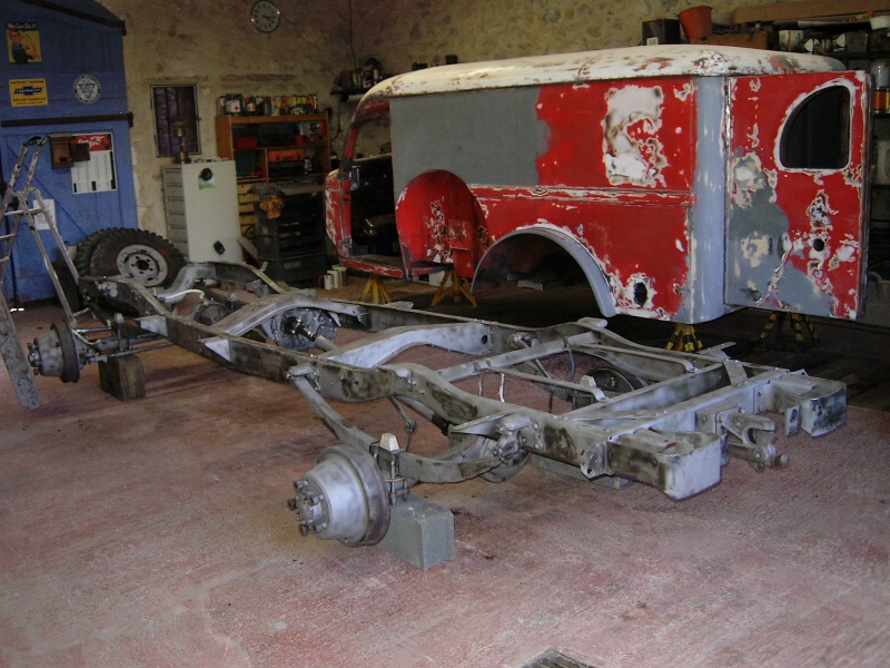

Je vois que tu as mis la caisse sur chandelles. J'envisage de la soulever (doucement) avec des crics et de la faire reposer sur des cales soutenant l' armature par en dessous et sur des poteaux en zinc. (poteaux de panneaux de signalisation. J'en ai plein) et ces poteaux placés sur des parpaings (j'en ai beaucoup aussi).
Une fois la caisse soulevée, je pourrai faire rouler le chassis pour finir le démontage.

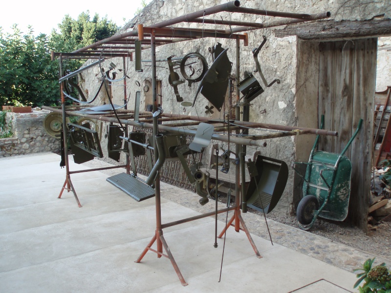

Message  Adrien le Ven 11 Juil 2008, 16:46
Superbe reportage photos !!! cheers c'est du tres beau boulot mrDodge!

Message  Doweca88 le Ven 11 Juil 2008, 21:41
Voilà de sacrés conseils et de belles photos merci , quand j'en serai à me posé la question de la granulométrie du sable j'aurai déjà fait un grand pas... Sad
