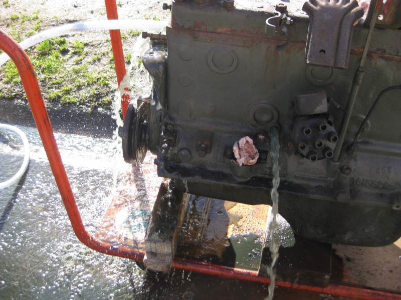

Samedi dernier c'était le temps parfait pour remettre ma rénovation en route. Je me suis donc attaqué au moteur.

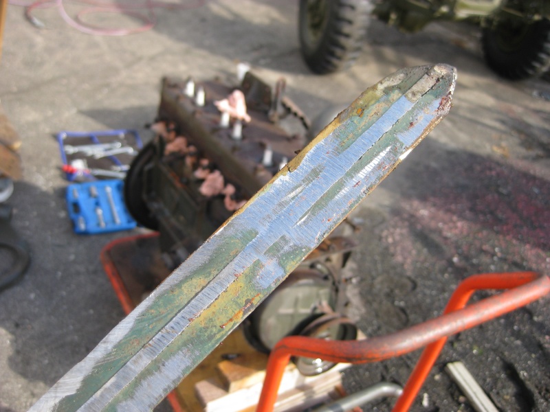

En suivant vos conseils, j'ai d'abord commencé par la rampe à eau. Une bonne dose de courage et hop au boulot...
J'ai reforgé Excalibur pour l'occasion...
Au premier coup de marteau il était 13h17... ...le dernier à 13h38 !!! Un gros coup de bol. La bête était très peu oxydée, et entière. Vendredi 13 je joue au Loto !!!
Parcontre le bloc et la rampe était pleine de M.... Après un bon rinsage, c'est beaucoup mieux...
Ensuite, opération à coeur ouvert...
Voilà ma question : Pour nettoyer au mieux toutes les cavitées à eau du bloc moteur quelle est la meilleur solution avant d'enlever les pastilles : Utiliser un mélange 50/50 Soude eau, Acide eau, Vinaigre blanc, autres produits ?

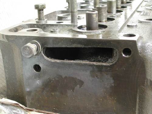

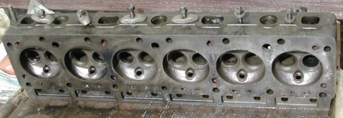

pour ma part, j’ai trouvé une société qui fait de la passivation de métaux, procédé électrochimique de nettoyage ; voici le résultat sur une culasse de GMC :
C’est nickel et le gros avantage est que même l’intérieur de la culasse (fortement oxydé et entartré) revient nickel. Les filletage des vis étaient complètement oxydés et sont ressortis comme neuf :plus1:
Pour les « restaurateurs » de l’Est de la France ou ceux qui sont prêt à payer les frais de port, je peux donner par MP les coordonnées de la personne qui m’a fait ce super boulot.

En attendant, si quelqu'un pouvait me répondre se serai sympas : Voilà ma question : Pour nettoyer au mieux toutes les cavitées à eau du bloc moteur quelle est la meilleur solution avant d'enlever les pastilles : Utiliser un mélange 50/50 Soude eau, Acide eau, Vinaigre blanc, autres produits ?

Merci Thierryb et Topper. Je vais essayer l'acide vu que je l'ai déculassé.
