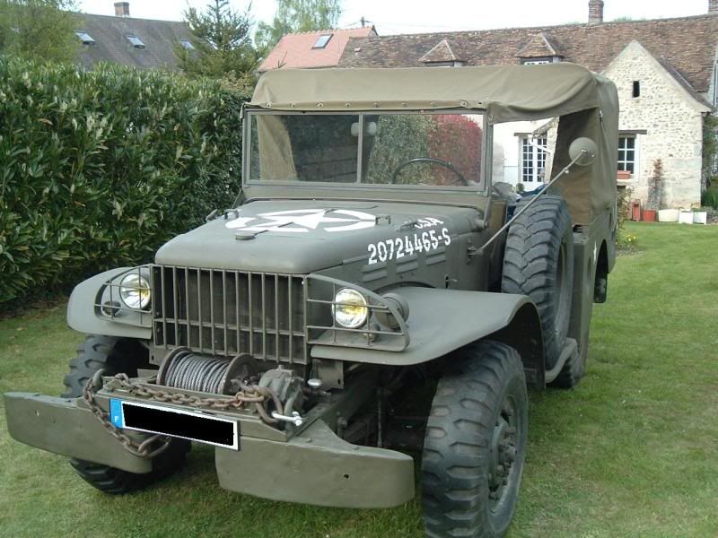

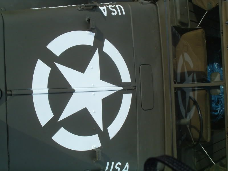

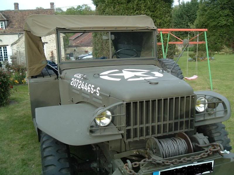

Message  billoute le Sam 25 Avr 2009, 18:33
ba voila ce que donne mes marquages!
mes premiers. les pochoires pas top, presque pas de colle (j'ai un peu lutter pour les faire coller), et ca abavé un peu... faudra que je fasse des retouches par la suite.

Message  merlin le Sam 25 Avr 2009, 19:26
pour les bavures t'inquiète pas trop cela fait même plus d'époque... ils les peignaient à la vas trés vite donc des coulures...

Re: conseil marquages
Message  billoute le Sam 25 Avr 2009, 20:21
ou mais bon , je retoucherais un peu quand meme.
et merci fargo pour m'avoir eclairé, mais bon tant pis, je l'avais, et puis a part les pointues comme toi, les autres n'y veront que du feu Razz Razz
toute facon je doute que cette peinture tienne longtemps, donc quand je les referai, je penserai a toi et j'en mettrai un correct.
