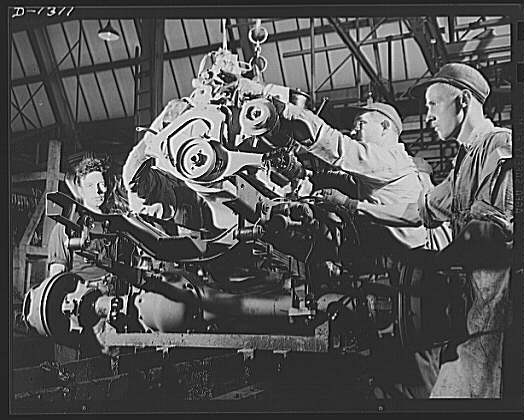

J ai vu une photo de la chaîne de montage des moteurs dodge sur le forum mais impossible de la retrouver, si quelque un la je serais preneur.

Message  Ippon le Jeu 3 Fév 2011 - 21:27
Suffit de demander...

Message  spider56 le Jeu 3 Fév 2011 - 23:38

Message  doudou le Jeu 3 Fév 2011 - 23:48
les boite de vitesses sont blanche Suspect Question
