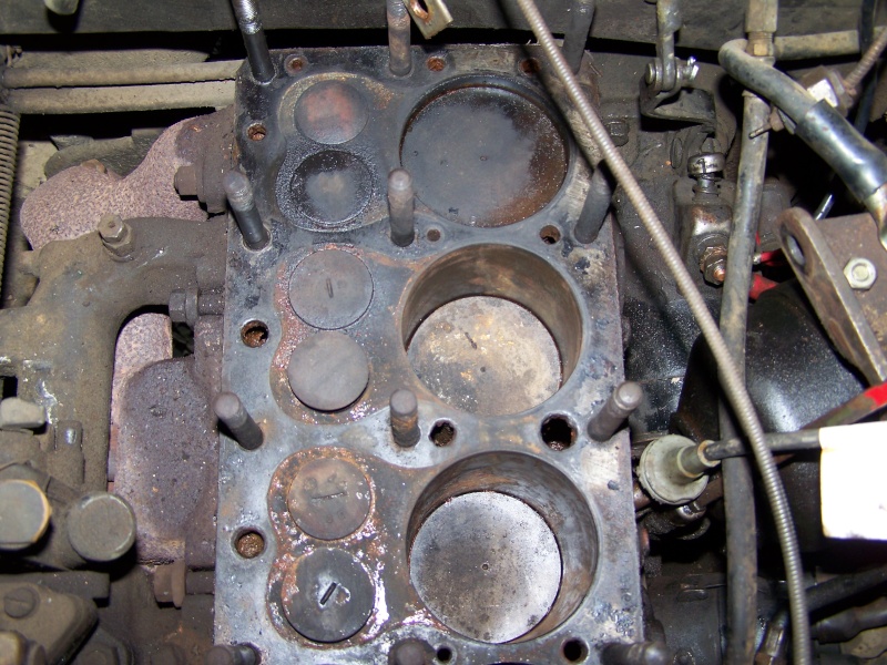

Message  Hervé P le Mar 23 Juin 2009, 14:50
Bon, moins d'une heure pour démonter la culasse...
Oh surprise ? il ai pleins d'eau.......
J'ai mis la culasse chez mon mecano, qui va la regardé a ces moments perdu........ et après il viendra revoir le moulin.....
Voici quelques photos du moteur ouvert :
Nombre de messages : 2036

Message  DODGE62 le Mar 23 Juin 2009, 16:09
essuie vite tes cylindre car ci il sont picté affraid et asperge un cout de dégripant aprés netoyage pour protégé de l'oxydation

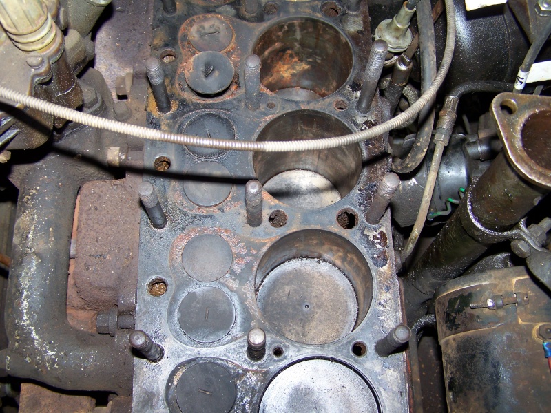

Re: Joint de culasse
Message  mof90 le Mar 23 Juin 2009, 18:00
Outch,
là dans l'ordre, si ce n'est pas encore fait, assèche tes cylindres rapidement pour arrêter la corrosion. Passe si possible un produit déshydratant et anti corrosion du type "Ardrox", surtout, ne lubrifie pas s'il reste de l'humidité, sous un lubrifiant, elle fait encore plus de dégats qu'à l'air libre.
Vidange le circuit d'huile pour éliminer l'eau qui s'y est infiltré.
Si ce n'est que de la rouille superficielle (ça rouille vite la fonte, il n'y a qu'à voir les disques de frein), elle partira avec le coup d'anti corrosion, si c'est plus profond, il faudra faire un déglaçage des cylindres.
Tu peux aussi, après "séchage", mettre un peu d'huile moteur sur les pistons et le long des cylindres et faire tourner le moteur à la manivelle pour bien lubrifier toute la hauteur du cylindre.
Enfin en tout cas, ne laisse pas ton bas moteur "dans l'eau" et pense à protéger le haut du cylindre avec un film plastique ou autre.

Message  Balouche le Mar 23 Juin 2009, 19:24
pas de panique, éponge l'eau avec du papier essuie tout puis un bon coup de soufflette si tu as un compresseur, enduire de WD40 les cylindres..
Pour l'eau dans le carter d'huile pas de panique l'eau est plus lourde que l'huile, moralité elle va dans le fond.
Vous êtes vous déjà poser la question de savoir comment était l'état intérieur d'un moteur qui était resté à l'arrêt plusieurs années? Et pourtant on hésite pas à le faire démarer, 2 ou 3 giclées d'huile par les bougies et en avant démarage fumée bleue et tout le monde est content.
Quand tu auras remonter ta culasse, vidange l'huile, remet 5 l d'huile dite de rinçage, fait tourner ton moteur pour qu'il soit à sa température puis tu vidanges l'huile, tu remplaces le filtre et tu lui remets 5L de bonne huile.
Tu devrais être reparti pour un grand tour "du monde".

Message  Hervé P le Mer 24 Juin 2009, 10:53
Merci pour tous vos conseilles..........
J'ai sécher et mis du WD 40 en attendant.......

Message  Hervé P le Mer 24 Juin 2009, 14:21
Voila les photos d'aujourd'hui....
Sa a sécher , mais c'est pas niquel.... Y a encore du boulot.
