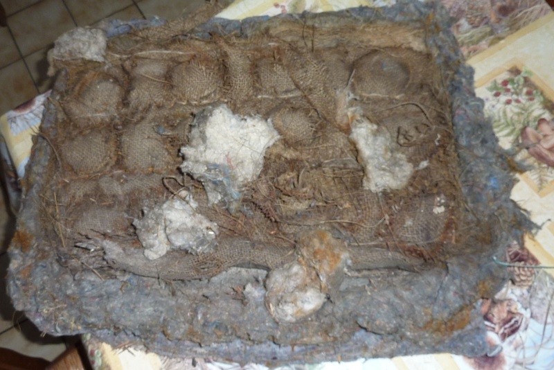

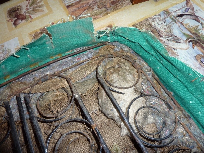

Bonjour, je suis en train de refaire la sellerie de mon Dodge, j'ai deja les housses, et l'armature avec les ressorts est en assez bon état, mais tout le rembourrage intérieur est en tres mauvais état ( toile de jute + crain de cheval + matelassage)
Donc si quelqu'un a déja réalisé cette opération, merci de m'indiquer par quelle matière peut on remplacer le rembourrage intérieur.

chez un sellie si tu veux j ai la toile us 13m2 pour 14kg et 80 roro

tu peux le remplacer par une mousse de matelas que tu coupe à ta convenance , donc passe aux dech de ton coin et le tour est joué !!!

moi sur mon ancien wc 52 j avais enlever tous les ressords et mis de la mousse viscoelastique ( mousse pour les lits medicaux ) et j avais vraiment un tres bon confort par rapport aux ressord
