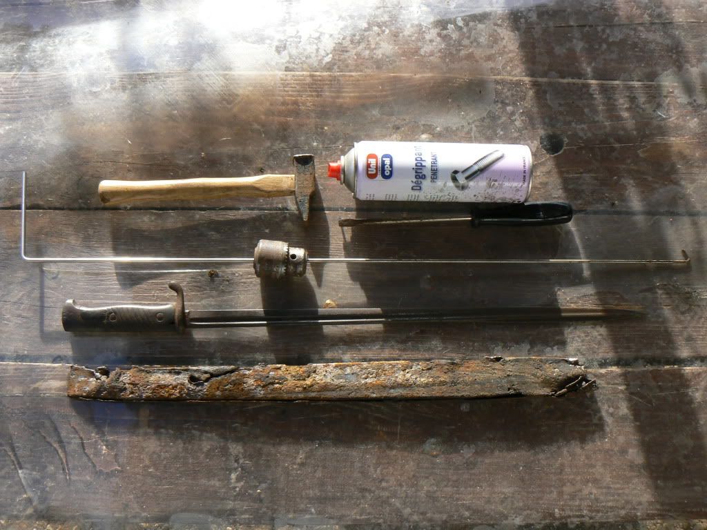

Message  crazygunner27 le Sam 14 Nov 2009, 10:28
Pas de problème mon ami, j'attendais justement que quelqu'un saute sur cette perche tendue ! (là aussi tu peux détourner l'idée première) en tout cas, elle est venue cette rampe.
outil et rampe
il m'aura fallu une baïonnette de 1914, et cette tige à inertie pour venir à bout avec marteau, dégrippant et tournevis, de cette foutue rampe.
rampe à eau
Il était peut-être raisonable de la changer vue l'état. Reste maintenant à savoir chez qui acheter une rampe neuve! En attendant, nettoyage du bloc moteur.
Merci à tous pour vos conseils.
