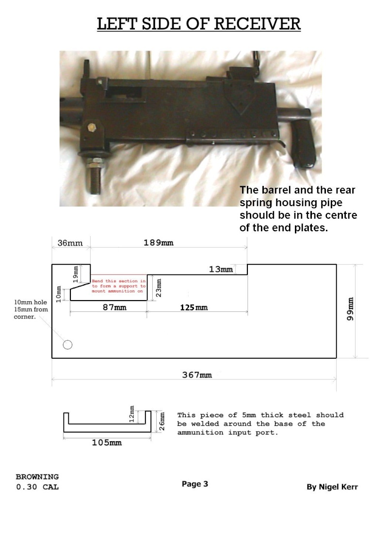

voila une série de plan
bonne merde

si sa peu interéssé quelqu un pour faire une repro du fm voiçi deux plan du boitier culasse .
chers bricoleur a vos machine lol!
http://www.servimg.com/image_preview.php?i=161&u=11207158
http://www.servimg.com/image_preview.php?i=162&u=11207158
@+ franck

T'aurais pas les cotes en métrique......... santa
@+Michel Wink
marsares
Nombre de messages : 1417
Localisation : Namur / Belgique
Vehicule(s): : WC51
Date d'inscription : 19/01/2006
Re: Mitrailleuse Browning Cal 30
Message  gun4045 le Mar 22 Déc 2009, 16:00
non dessoler
faudrait convertir et je ne connais pas le facteur de conversion
a+ gun

pour convertir des dimensions impériales (pouces) en mm, il suffit de multiplier par 25,4 car 1" équivaut à 25,4 mm
Bon courage

j'ai moi aussi fabriquer unne cal30,
par contre as tu les cotes un peu plus clair du trépied car on ne distingue pas beaucoup.
