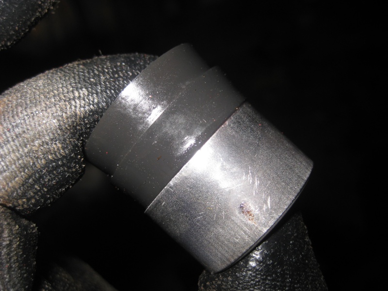

Message  Ippon le Sam 30 Jan 2010, 21:01
Voici les dernières nouvelles de mes cylindres. Les constats :
- 3 cylindres sur 4 fuient.
- Seuls les petits pistons fuient. De l'autre coté, les grands sont parfaitement étanchent !!!
Sur les conseils d'un pro, j'ai tout démonté et nettoyé à l'alcool à brulé. En vain, ça fuit toujours Evil or Very Mad Evil or Very Mad Evil or Very Mad
Après quelques minutes de cogitation, j'ai récupéré mes vieux cylindres avec des kits des rénovations neufs et j'ai réutilisé le petit joint pour le doubler avec l'autre :
eh bien ça marche !!!... pour l'instant. Je ne sais pas ce que les experts en mécanique en pense, mais après quelques tests, pas de fuites !!! Idea Idea Idea
Voilà, si vous avez un conseil...

Message  mrdodge11 le Lun 01 Fév 2010, 11:52
Mouai le truc c'est que à déséquilibré l'ensemble en mettant double joint tu à réduit la garde côté fuyard du coup du vas plus freiner sur les garnitures de ce côté !!
Je ne dit pas que cela ne vas pas marcher mais l'efficacité risque de s'en ressentir si tu ne corrige pas les jeux de pointe !!!
